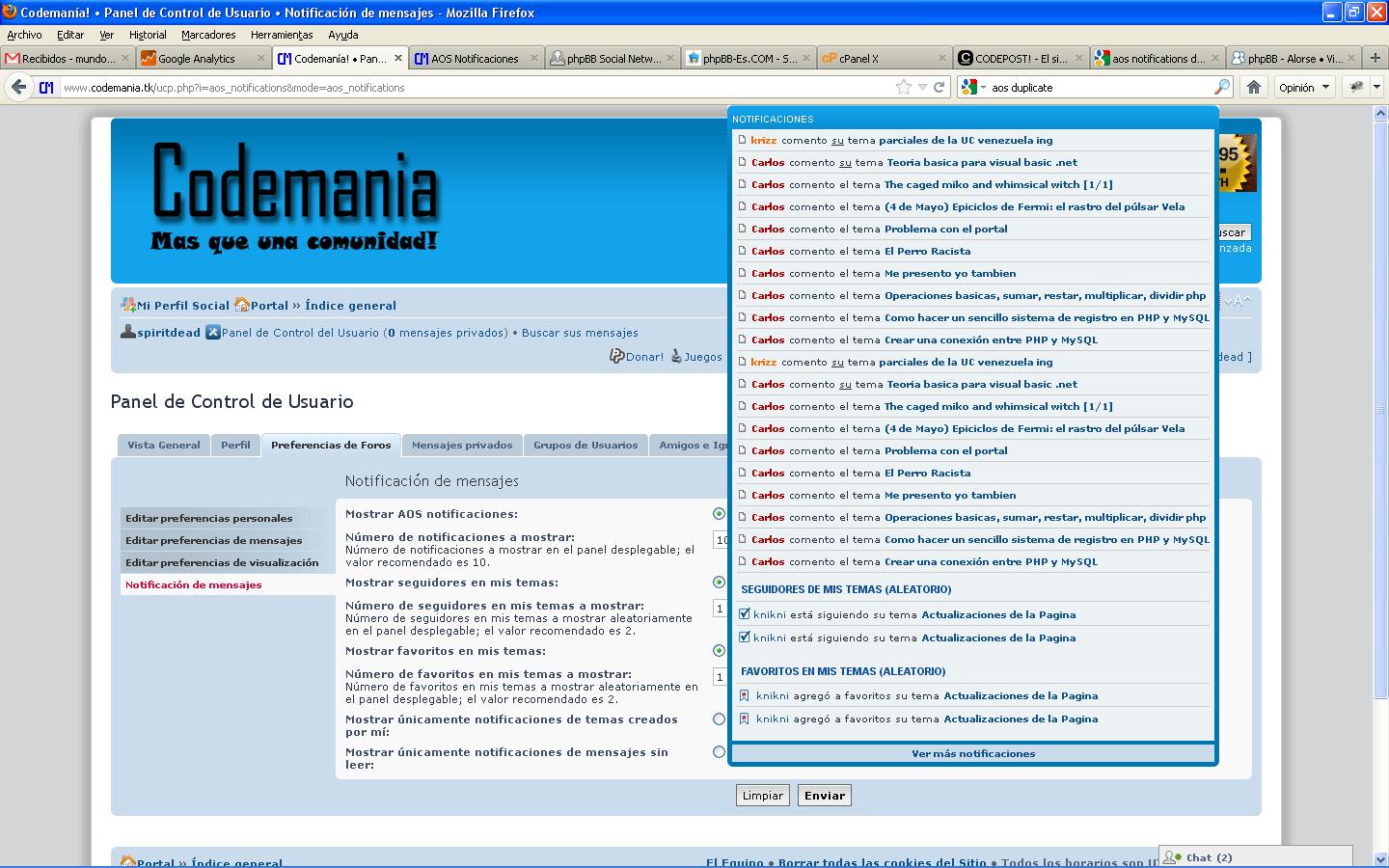

AVANCE IMPORTANTE
creo que si limita pero salen duplicados!!!!
que podria hacer ? purgar el mod ?
si te das cuenta puse las opciones de favoritos,etc en 1
y si ves la imagen salen "dobles"
y si ves las notificaciones guiate por el user NARANJA, y veras q se duplican
ya vi el error

si esta alorse
if (!$aos->config['notifications_enable'] || !$aos->config['view_more_notifications'] || !$auth->acl_get('u_aos_n'))
te explico en palabras resumidas
el mod tuyo (aos notifications) al instalarle el social network se vuelve loco, tira saturacion de querys, la pagina de http://codemania.tk/aos_notification.php
y no es nada mas esa variable q dice q no existe, porq si le pones isset, las demas diran lo mismo, lee mas arriba, desbordamiento de querys llegando a mas de 2000,etc
la intereferencia ocurre entre los archivos
hook_aos_notification.php
hook_socialnet.php
si por ejemplo teniendo los 2 mods activados y trabajando, borro el hook_socialnet.php, el mod de aos_notifications vuelve a trabajar PERFECTAMENTE, 0 fallos, pero si vuelvo a meter dicho archivo, todo se va a la mierda
por eso deduje, que esos 2 archivos generaban conflictos
debido a que los 2 mods son incompatibles, te escribi ati como al developer del socialnet, para ver q fix se podria aplicar para q logren trabajar juntos
lo q sucede es que al principio del post, no sabiamos cual era el conflicto y leviatan21 intento forzar el archivo hook_aos_notifications.php
PD: claro si solo se usa el mod del AOS sin el social, trabaja perfectamente eso si!
