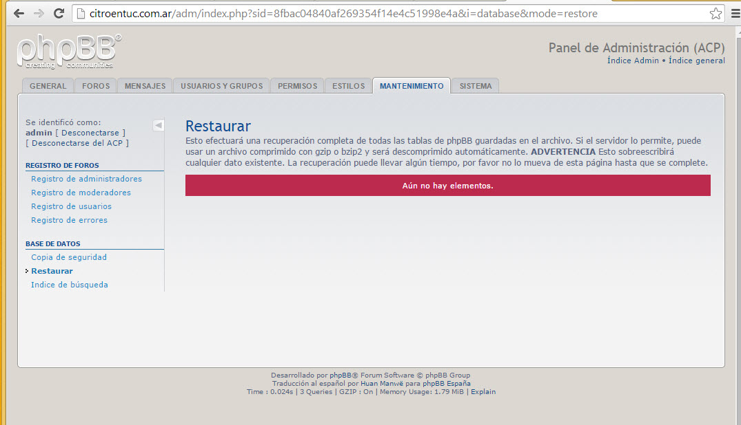

Pregunto:
en qué carpeta de la Raiz del foro tengo que subir la copia de seguridad? que tengo guardada del foro original para que aparezca aqui en restaurar desde el ACP.
Re: DEBUG sigue marcando error
#51
la copia de seguridad debe haber sido generada por phpbb, lo hiciste por phpbb¿

Makoto escribió:la copia de seguridad debe haber sido generada por phpbb, lo hiciste por phpbb¿
Si! es una copia de seguridad que generé desde el ACP del foro MANTENIMIENTO/BASE DE DATOS/Copia de seguridad/...antes de hacer todo esto.

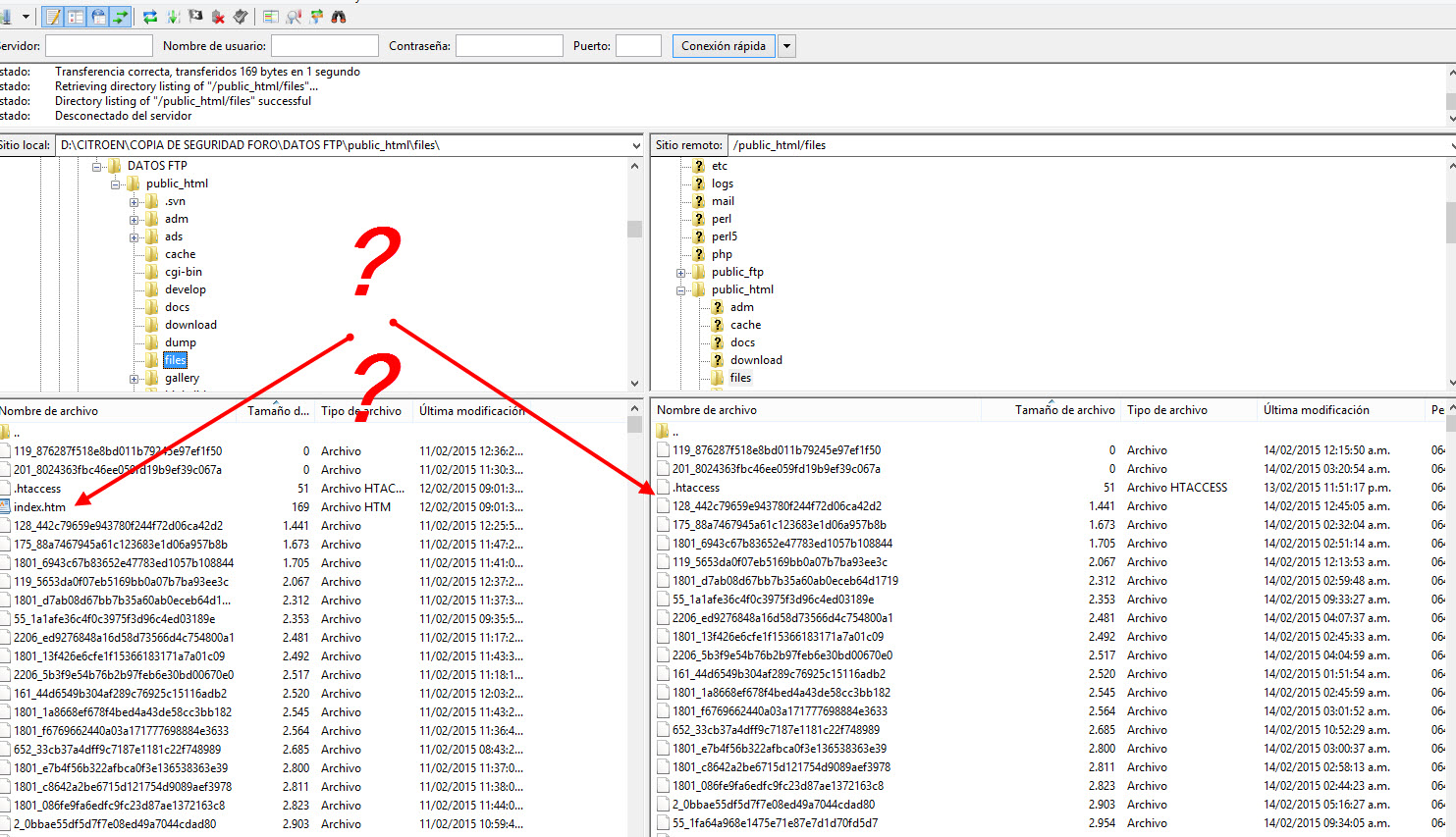

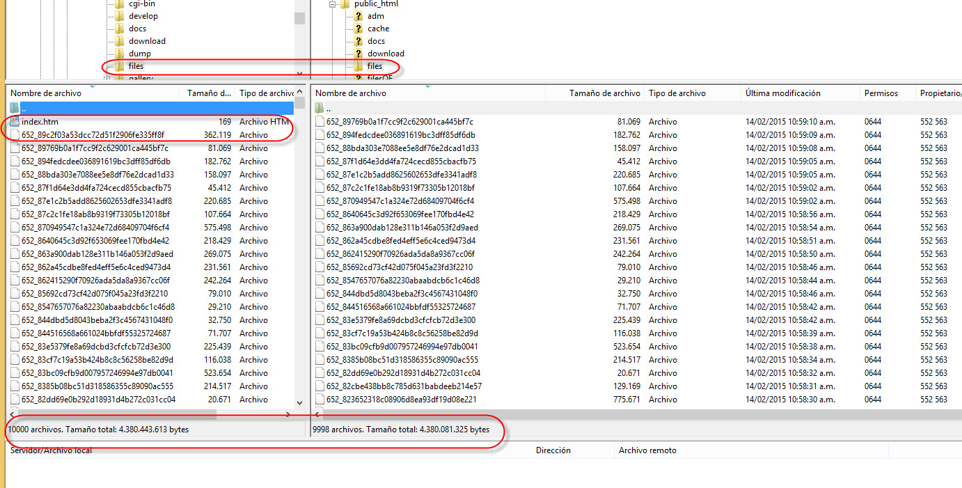

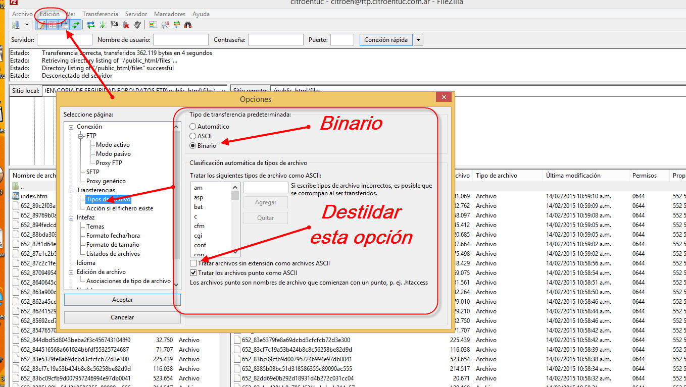

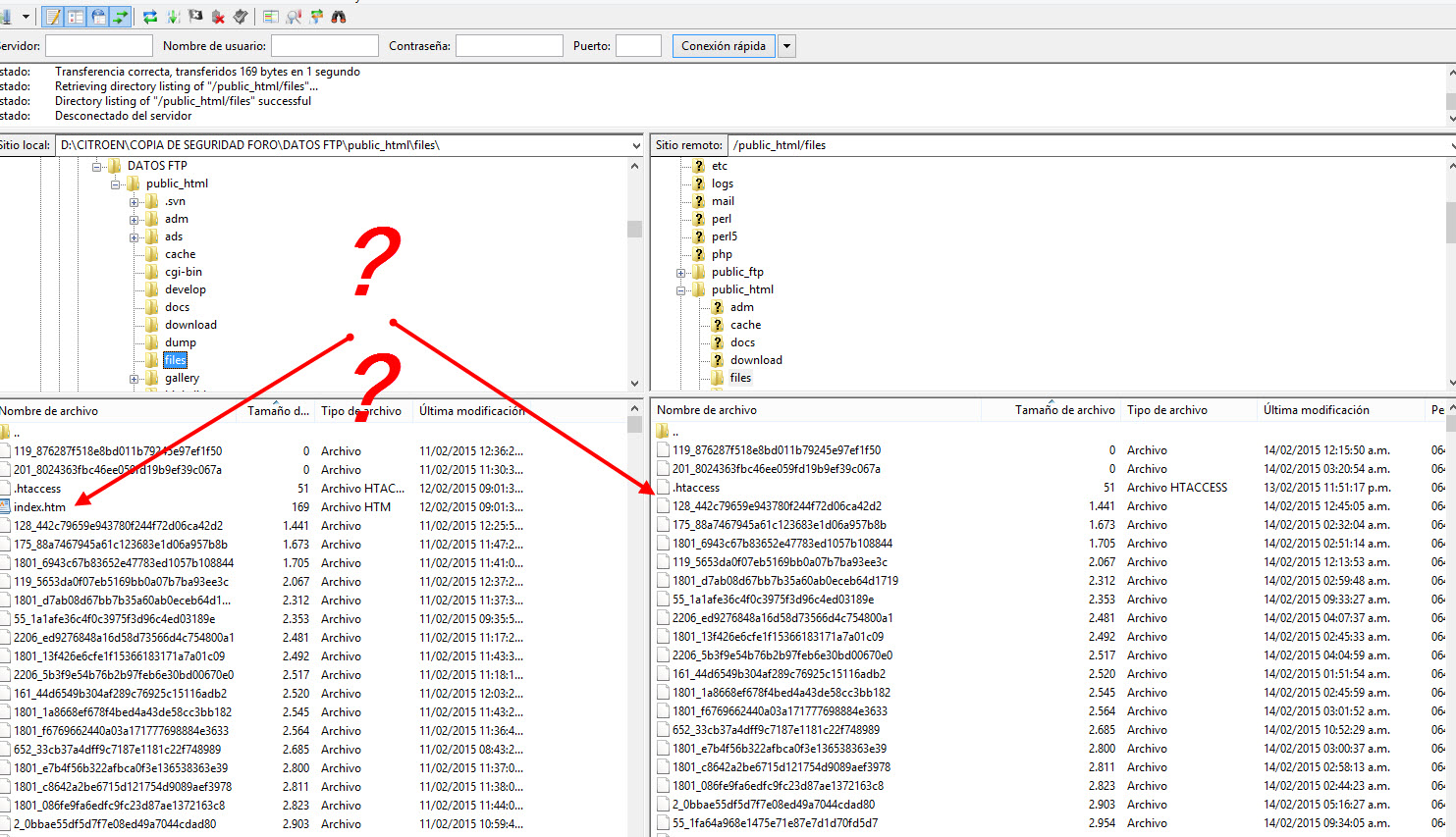

Bueno! No se si es importante pero decidí volver a subir toda la carpeta cambiando las siguientes opciones en el FileZilla
Estuve toda la noche subiendo toda la carpeta "file" nuevamente y el resultado final es que mientras que el lado de la carpeta de Origen figuran 10000 archivos dando un total de 4.380.443.613 bytes, en el lado del servidor a donde se subió toda la carpeta "files" me figuran 9998 archivos con un tamaño menor que el del origen: 4.380.081.325 bytes
Aqui abajo muestro solo 2 de los archivos que logran quedar alojados en el servidor, y digo esto por que luego de "ver" que se subieron alos segundos......desaparecen! (ver video)
Este video es SIN SONIDO pero puede verse claramente cómo despues de subir los archivos y al pasar unos segundos los mismos desaparecen...y es como que nunca subieron. Incluso tenian codificacion "UTF-8" y los pasé a "UTF-8 Sin Bom"
