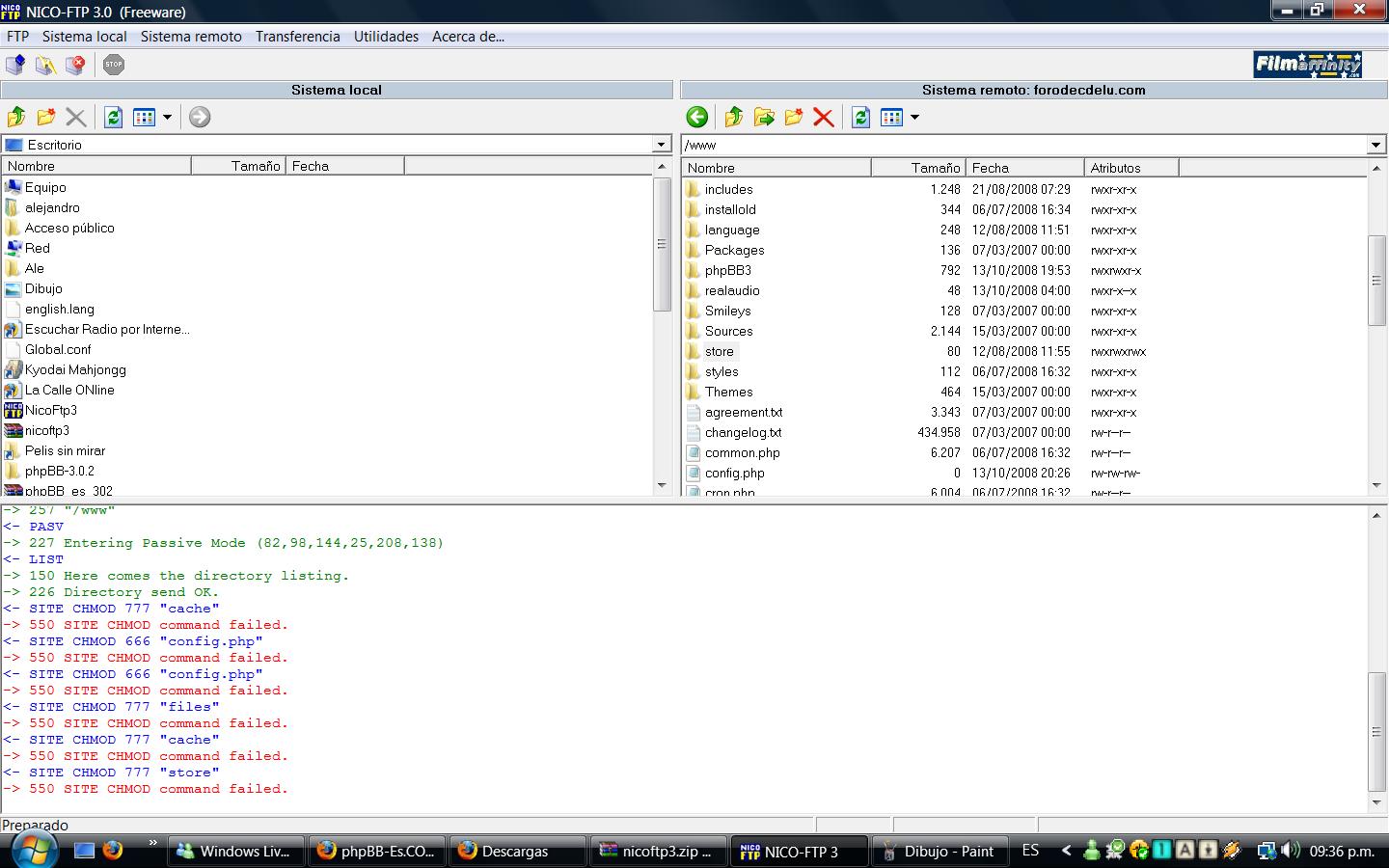

hola el tema es simple, cambie los permisos de las carpetas que decia el tutorial de como instalar el phpbb3 y no me los lee, el instalador dice que los archivos estan pero no se puede escrivir en ellos. entonces cambie los permisos de toooodos los rachivos que contienen pero sigue diciendo que no se puede escrivir :s
que puedo hacer??

Cambia de cliente/programa de FTP. Cuando he tenido ese tipo de problemas, usando otro programa me va bien.

yo uso el filezila y bueno como dijiste oro encontre uno llamado "nicoftp3" pero este me salta un error como si no puedo modificarlo, aca te dejo una imagen para muestra
si vos usas otro ftp mejor, agradeceria que me digas entonces pruebo con otro
gracias
y si elimino esos archivos y los subo devuelta??

pues yo uso la extensión para firefox, FireFTP... deberías consultar con tu hosting, haber que te pueden decir ellos.

no. me aparece como que lo modifica o que esta modificado(mejor dicho) pero sigue apareciendo como si no se puede escrivir :/

es que la linea de mensajes te tira errores... preguntales a ellos, si hay que configurar algo en especial, o que programa te pueden recomendar ellos.
El programa te puede mostrar que los archivos fueron puestos, pero lo que manda es la linea de comandos o registro de abajo, y allí aparece que realmente no los puso, el servidor no "entendió" lo que le quizo decir el programa.

Gracias por la ayuda :ok: , pero lo que hice al final fue eliminar todo y subirlo nuevamente, y ahi cambiar los permisos con el ftp de mozila y funciono.

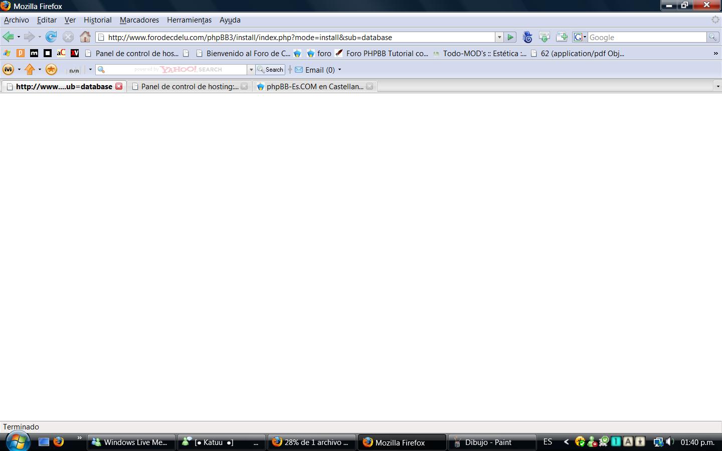

mi problema ahora es que para poner todos los datos, 1ro: no se que poner de la dns osea esto es lo que tengo ns.gestiondecuenta.com (82.98.128.131)
ns2.gestiondecuenta.com (82.98.128.195)
ns3.gestiondecuenta.com (82.98.128.134)
ns4.gestiondecuenta.com (82.98.128.198)
pongo solo el numero? el numero con los parentesis? el nombre y el numero? la cosa es que poniendo solo el numero me carga la pagina y me dice terminado pero no me aparece nada adjunto imgen
que puede ser??

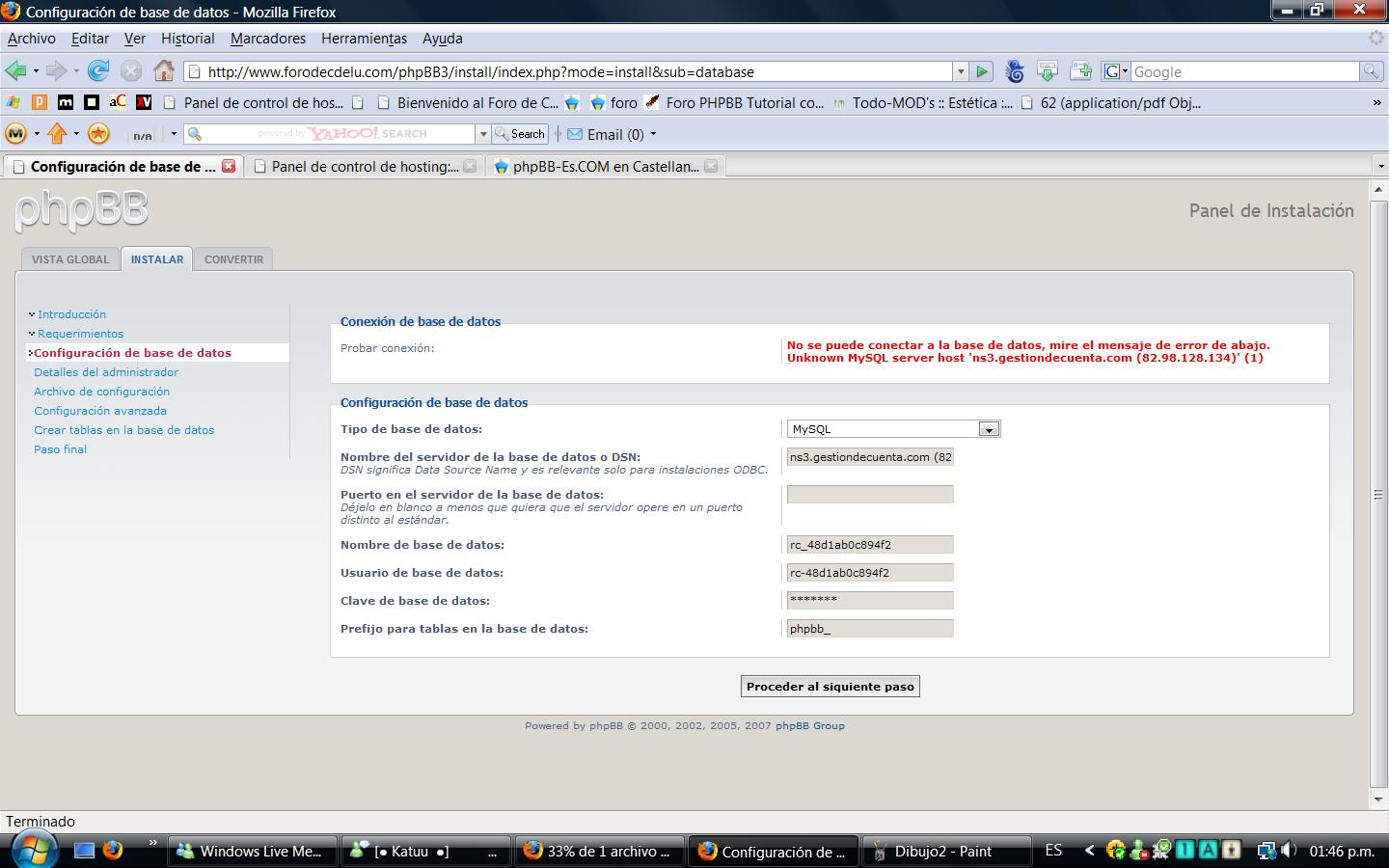

BUENO PROVE CON EL NOMBRE COMPLETO (LETRAS Y NUMEROS ) Y ME SALTO ESTE ERROR
y sigo probando :(

tu entiendes que nosotros podemos estar 1 semana aca conversando, y que la solucion pasa por que tu converses con tu hosting y ellos te den los datos correctos verdad?
es imposible para nosotros adivinar cual de todas esas ips son correctas, quizas ninguna de ellas sea, y la dns de tu base de datos sea otra....
