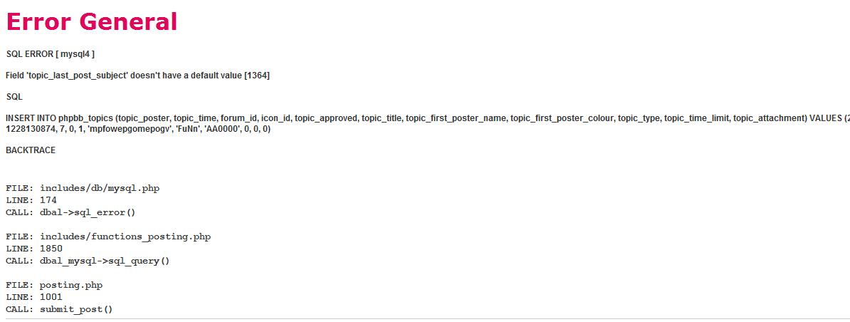

Buenas tardes:
He actualizado la versión de mi foro de 3.0.1 a 3.0.3 pasando por 3.0.3. Una vez hecho esto no me deja enviar mensaje nuevo en ninguno de los subforos pero si responder.
Muchas gracias

Ya he pasado el script mysql_upgrader, pero sigue saliendome el error. Alguien puede ayudarme?
HuanManwe
Mensajes: 5078
Edad: 53
Re: Tras actualizar no deja enviar mensaje nuevo
Mensaje por HuanManwe »
¿Has actualizado la base de datos tanto en el paso de la 3.0.1 a la 3.0.2 como de la 3.0.2 a la 3.0.3? Es que el error que has puesto indica que te falta un valor para la tabla phpbb_topics, un campo que se aañadiría quizá con la 3.0.2 y que no le das un "value".
¿O el nuevo error es distinto? Si es distinto ponnos lo que dice.

Es el mismo error. Tendria que haber ejecutado el script en los dos pasos? solo lo he hecho en el último. Como lo puedo arreglar ahora?
HuanManwe
Mensajes: 5078
Edad: 53
Ejecuta el script actualizador de la base de datos de la versión 3.0.1 (no recuerdo si lo tenía, pero supongo que sí) a la 3.0.2 y después ejecuta el script actualizador de la base de datos de la versión 3.0.2 a 3.0.3

He pasado los scripts y nada, en su orden, y luego he vuelto a actualizar con el databaseupdate, pero tampoco, al enviar mensaje nuevo me sigue saliendo el mismo error .. que frustración.
Gracias HuanManwe, encima somos paisanos, soy de Ronda :)
A ver si alguien da con la tecla, llevo ya dos dias y no hay manera de arreglarlo.

Accede vía phpMyAdmin a tu base de datos, luego haz clic en la tabla phpbb_topics y después, en la página que se cargará a la derecha pulsa arriba en Exportar con estas opciones marcadas. Fíjate en que no está marcada la casilla de datos, sino solo la estructura.
y compara ese archivo con el que te paso adjunto en este mensaje. Seguramente te falte esta línea:
`topic_last_post_subject` blob NOT NULL,
pero quizá alguna más, y me gustaría saber cuales, de ser así.
phpbb_topics.zip
estructura de la tabla phpbb_topics para phpBB 3.0.3
(652 Bytes) Descargado 109 veces

El archivo es mucho más grande que el que me has puesto, la linea que me has puesto si está, no sé como comparar todo lo que falta, el fichero debe ir tal cual tu me lo has puesto? a mi me "sobraria" mucho codigo.

No lo has hecho como te he dicho. Me has copiado la estructura de toda la base de datos. No solo de esa tabla :roll: En fin, voy a mirarlo bien.
Las diferencias son que en tu caso aparece como valor por defecto de algunos campos un espacio en blanco, y en mi caso no hay valor por defecto. Voy a comprobar si eso es correcto... ¡¡¡QUÉ LOCURA!!! La estructura de esa tabla en mi foro de pruebas es distinta a la de tu tabla y a su vez distinta a la del foro que gestiono en la web de un amigo mío. Tres versiones distintas. Iguales en casi todo menos en dar o no valores por defecto a ciertos campos. Por eso te da error, porque tienes una copia con datos que no incluye valor por defecto a un campo pero tu base de datos sí espera un valor porque no tiene ninguno por defecto.
Creo que hay solución a tu problema, pero es un poco una locura, y ahora no sé seguro cómo sería la sentencia SQL para que tu actual base de datos incorpore un valor por defecto a dos campos que los necesitan para que sirva tu copia de seguridad.
