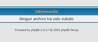

Hasta hoy he tenido un foro gratuito en phpbbserver.com. Hoy he comprado por 22 euros el backup de mi base de datos, y cuando la quiero RESTAURAR sobre un foro recien instalado en mi host nuevo, al terminar el proceso de subir el fichero me dice esto :
"Ningun fichero se ha subido"

hola amigos...ante todo por favor perdonarme , os prometo que me esfuerzo en todo lo que puedo, pero es todo tan dificil que no doy con nada...Vereis, tengo una bd recien comprada como ya os he contado, de un foro gratuito que tengo y pretendo restaurarlo en un foro instalado por mi v2.017 en mi host y mi dominio....como ya sabeis al subir este fichero :
http://i13.photobucket.com/albums/a266/TTG300/TTG.jpg
de mi base de datos, que pesa 3.402 kb, me dice despues de estar un ratito subiendo, que no hay fichero subido.. Yo esta opcií?Â?í?Â?í?Â?í?Â?í?Â?í?Â?í?Â?í?³n la hago desde el ASDMIN- > RESTAURAR BASE DE DATOS....
Entonces mi pregunta es, í?Â?í?Â?í?Â?í?Â?í?Â?í?Â?í?Â?í?¿ quie es lo que impide que pueda subir este fichero ? El servidor, el host, el dominio, el foro..?????

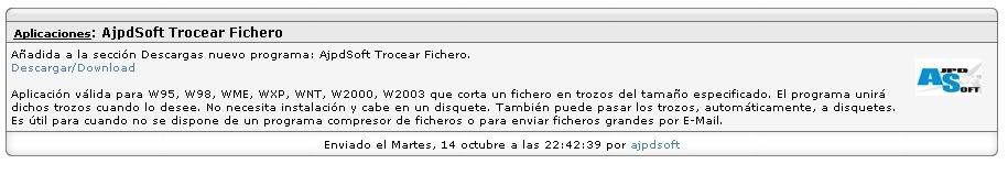

Por otro lado tambien deciros que he encontrado esta utilidad ara trocear , puede servir ? : http://i13.photobucket.com/albums/a266/TTG300/ttg1.jpg
No se puede restaurar una [acronym="Base de Datos"]DB[/acronym] superior a 1MB (a no ser que uses linea de comandos Shell / Telnet y tu hosting te lo permita) si es superior a trocear.
La razon es seguridad, velocidad y recursos del servidor.

Ese programa es para trocear archivos, otra cosa es trocear la [acronym="Base de Datos"]DB[/acronym], en el tema que te puse antes esta el tutorial y un enlace para bajar un programa.
