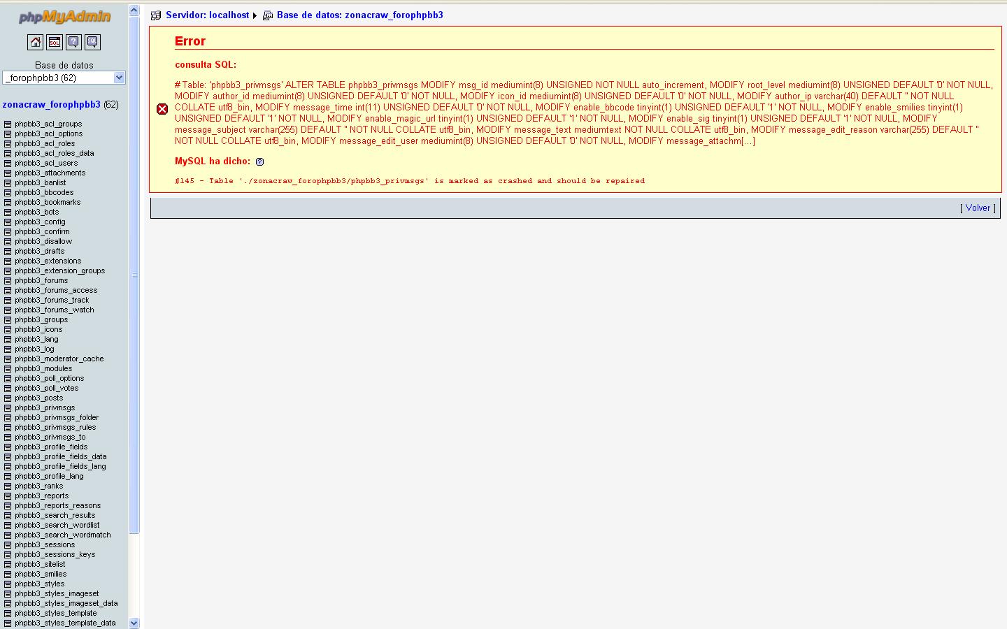

He hecho lo explicado en el enlace y me devuelve otro error en la tabla phpbb3_posts, adjunto captura.

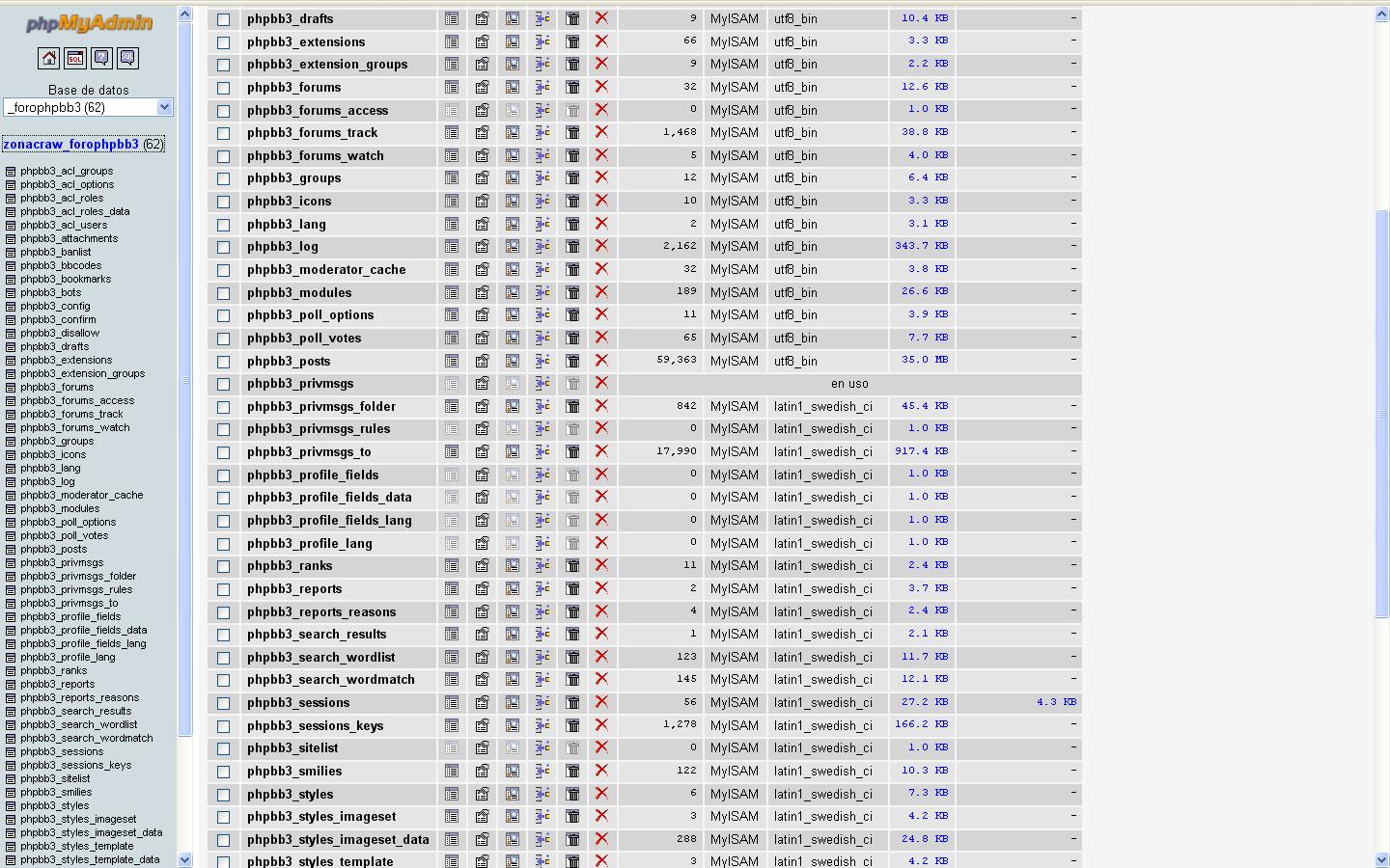

Dando vueltas al tema me he dado cuenta de un par de cosas que quizas no tengan que ver pero bueno, quizas sea de ayuda.

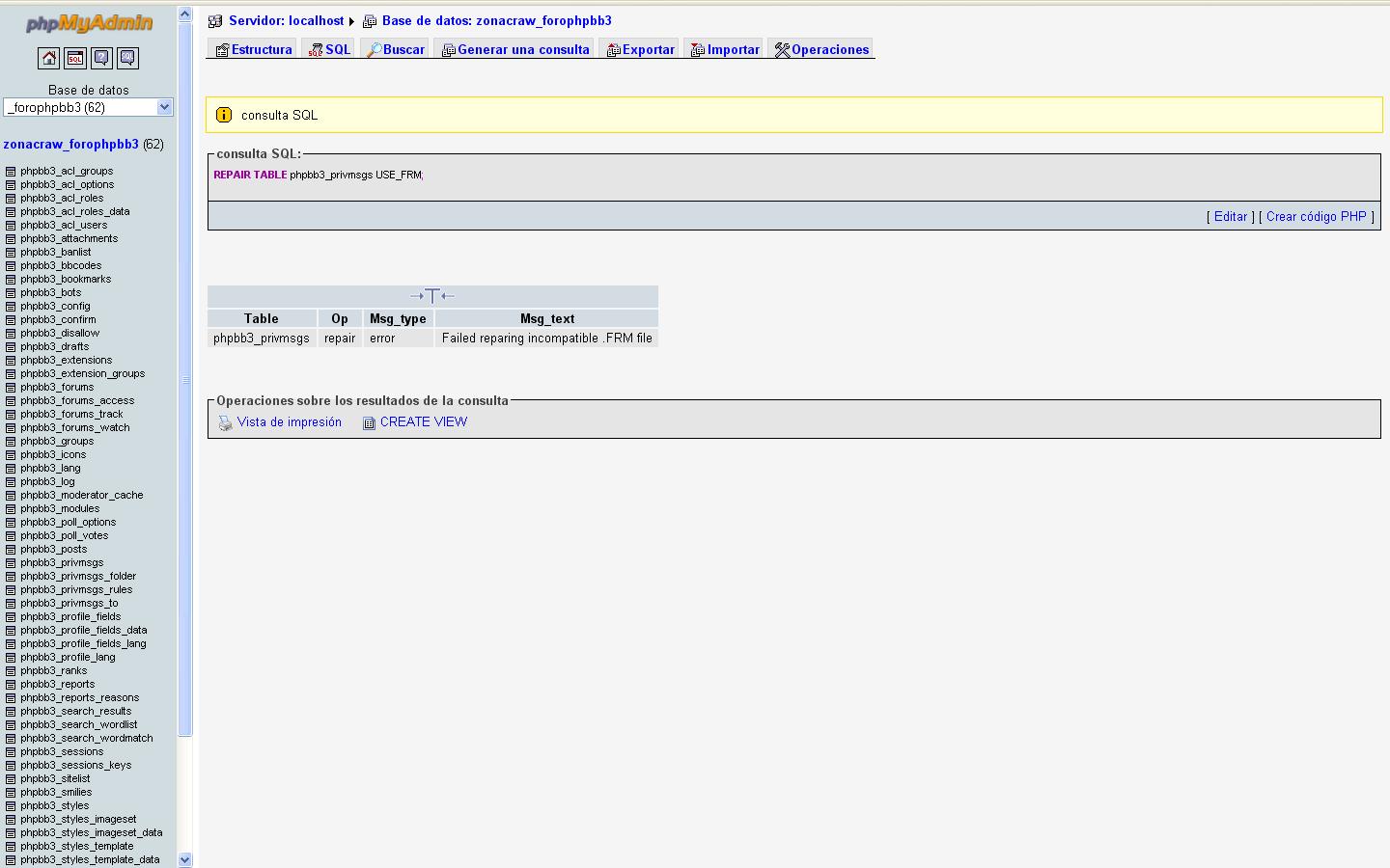

HuanManwe, al ejecutar la sentencia que me comentas unos posts atras ( REPAIR TABLE phpbb_privmsgs USE_FRM;) adjunto captura para que se vea el error
Y otra cosa que he visto, la mitad de las tablas de la base de datos tiene cotejamiento utf8_bin y la otra mitad latin1_swedish_ci
Muchas gracias de nuevo

Algo que no entiendo es que en la última captura de pantalla aparece la tabla privmsgs como "en uso". Es la primera vez que veo algo así.

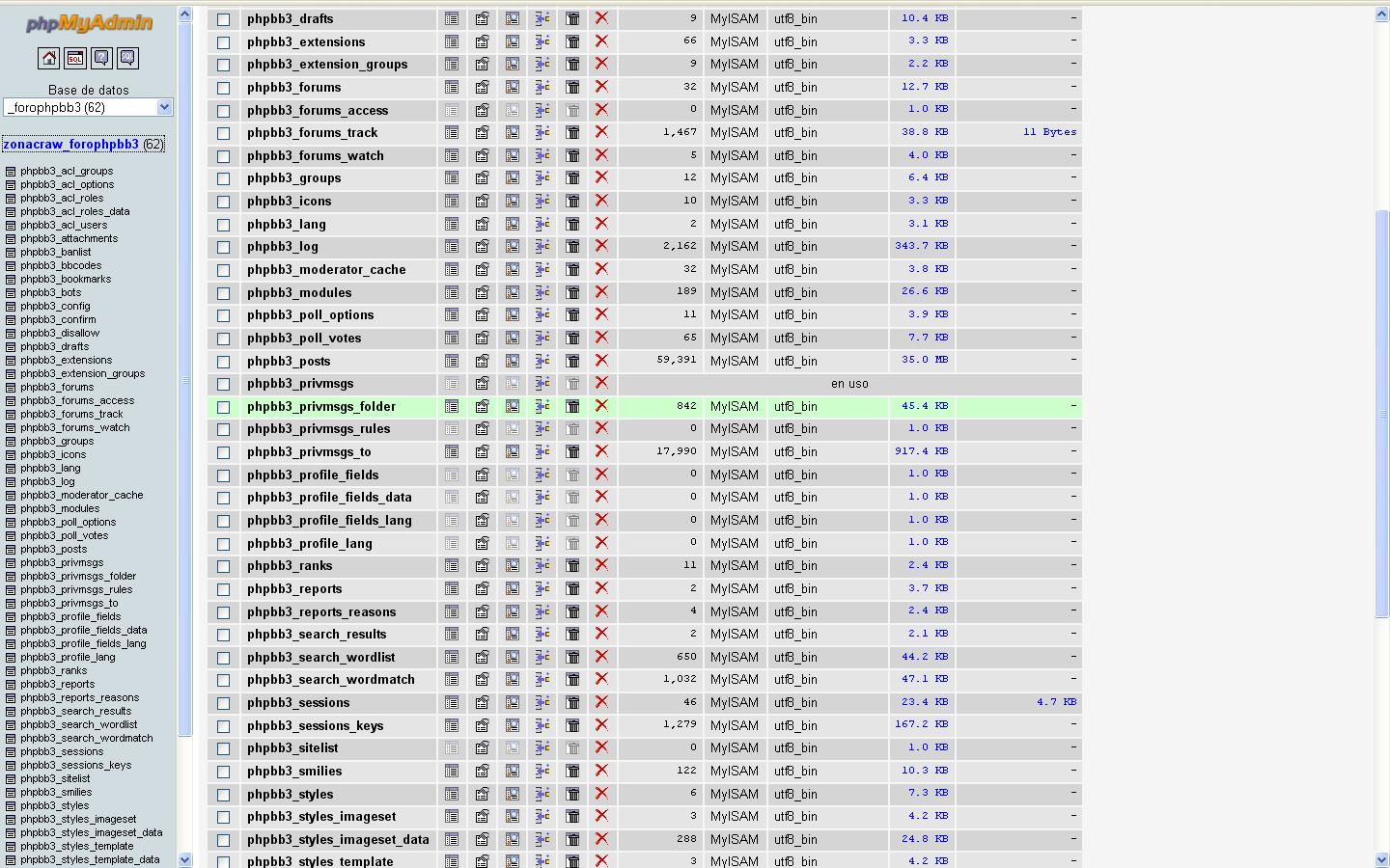

Si funciona, pero las cambia a utf8_general_ci en vez de a utf8_bin, ¿debo cambiarlas todas a utf8_general_ci?

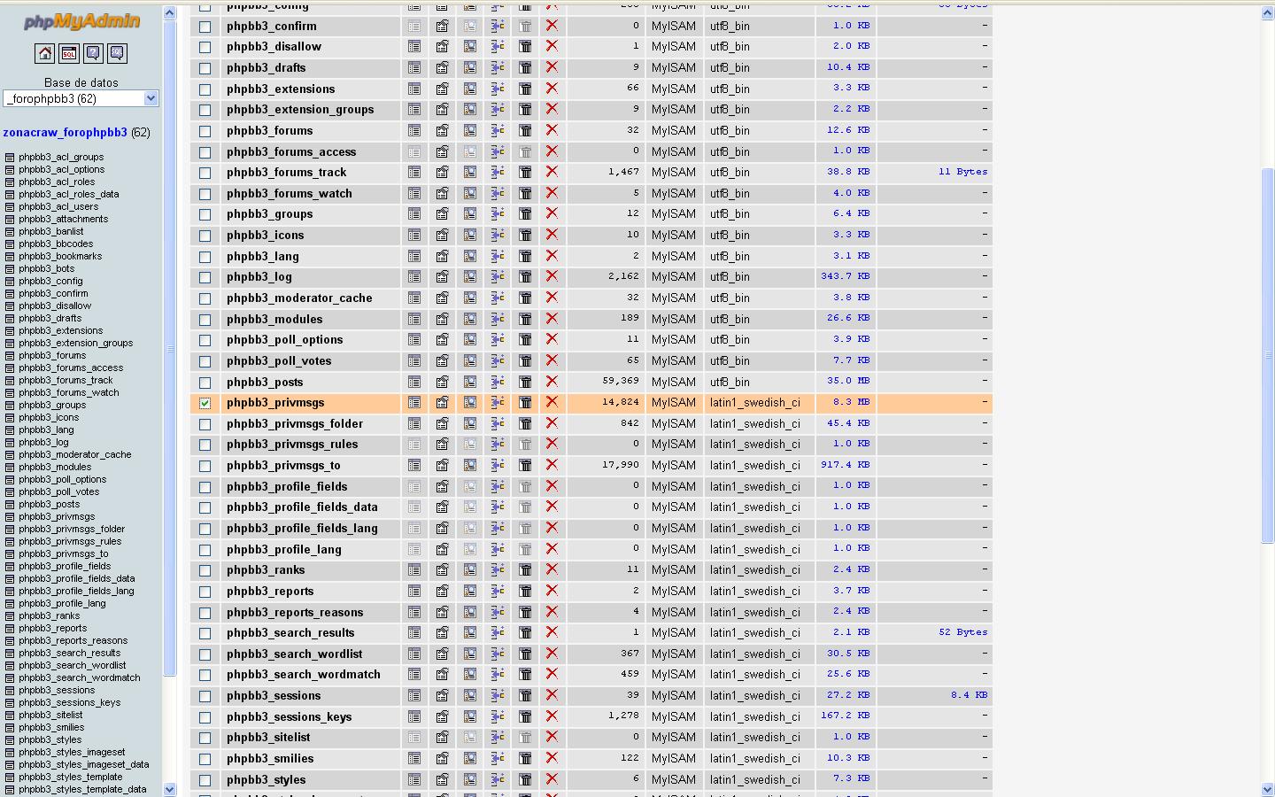

Te comento algo que cuanto menos me resulta curioso.
He visto que cuando ejecuto las dos sentencias que me dices al principio (ALTER table phpbb3_privmsgs type=myisam;----REPAIR TABLE phpbb3_privmsgs USE_FRM;), si voy justo al momento a ver las tablas, la tabla de mensajes privados no aparece con ningun error, es mas, he podido hacer una copia de esa tabla suelta, pero por el contrario no me deja repararla y enseguida aparece de nuevo como "en uso"... :nolose:
Te adjunto otra captura, no se si sera bueno que ponga el contenido del archivo de texto que guarde de la copia de la tabla.
Muchisimas gracias de nuevo por la atencion prestada

Perfecto, he cambiado el cotejamiento sin problemas, aunque sigo sin poder reparar la dichosa tabla de los mensajes privados y sin poder actualizar a 3.0.5 :(
