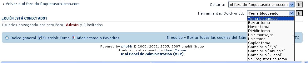

En la opcion de herramientas Quick-mode me salen varias opciones pero ninguna para editar un mensaje ya publicado:

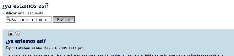

Un mensaje que yo mismo he publicado solo me da dos opciones arriba a la izquierda donde mencionas:
que son, borrar este mensaje (la cruz) y reporte este mensaje.

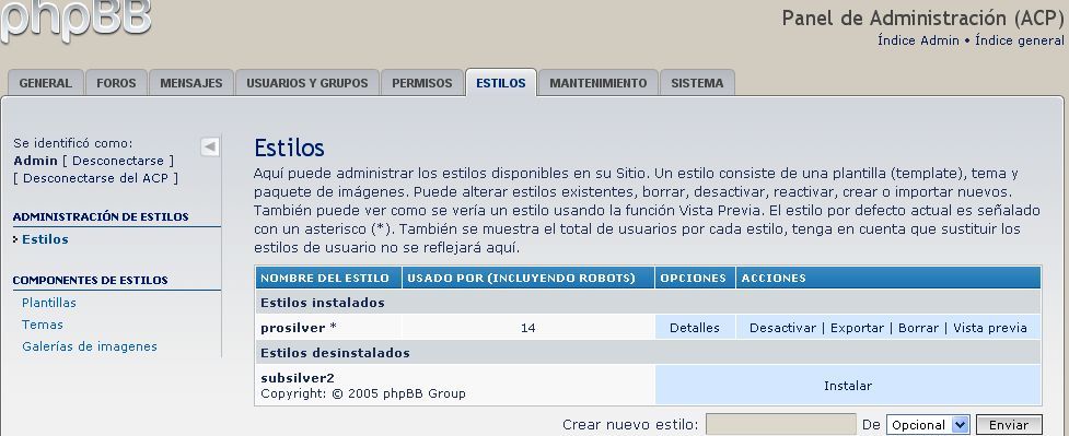

En el panel de administacion en la pestaña estilos - administracion de estilos tengo el estilo prosilver:

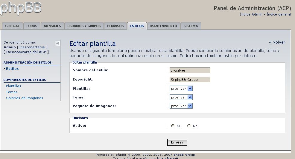

si pincho en detalles lo tengo asi:

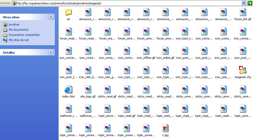

como mencionas, en la carpteta styles, dentro del estilo prosilver , y dentro de la carpeta imagset, lo unico que añadi fue la imagen jpg "z.jpg" que es la imagen que tengo del foro:
¿Podrias indicarme de una forma mas precisa como instalar correctamente el idioma español, si es asi como voy a poder modificar mensaje ya publicados?Segui el manual de instalacion phpbb3 desde cero pero no lo conseguí.

aqui tienes los botones en español del estilo prosilver, descomprime el archivo y copia la carpeta es en la misma ruta de la ultima imagen que pusiste.
es.rar
(19.12 KiB) Descargado 212 veces

Afirmativo,es correcto y funciona las mil maravillas
Muchas gracias por la informacion y por la ayuda

Al FINAL del mensaje tengo las Herramientas Quick-mod:
... y me indica " Tema Cerrado ". No me da opción a abrir el tema para editarlo.
