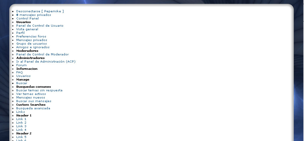

Sin título-1.jpg (73.78 KiB) Visto 3669 veces
Dragoneer me ha funcionado bien menos que se me ha descuadrado el menu superior mira una foto.

Los mensajes no se borran aunque copies el archivo original del portal_body.html que va con la instalación. Búscalo en la carpeta del board3 y luego súbelo hasta el directorio por ftp. Siempre es recomendable hacer una copia de seguridad de los archivos que cambias. Prueba las modificaciones que te propongo y si no te convence prueba a subir esa copia limpia. Tendrás que hacer las modificaciones hechas hasta el intento de cambiar 3 columnas por 2. Yo mismo te haré las modificaciones en el archivo portal_body para conseguir que te quede el portal como el mío. (aunque hay un problema que no identifico)
El primer error que encuentro es:
				<!-- INCLUDE portal/block/user_menu.html -->
        <!-- IF S_DISPLAY_USERMENU -->
			<!-- IF not S_USER_LOGGED_IN -->
				<!-- INCLUDE portal/block/login_box.html -->
Busca eso de arriba y cambialo por:
Segunda cosa a cambiar.
<!-- [-] center block area -->
	<td style="width:4px;" valign="top"> </td>
cambialo por
Tercera:
<!-- IF S_DISPLAY_LINK_US -->
			<!-- INCLUDE portal/block/link_us.html -->
cambialo por
A parte de esto falta un <div> en el portal que no sabría colocar ahora mismo, miraré a ver si consigo entender donde falta. Esa es la razón por la que todo parece fuera de sitio en el portal. El problema con los enlaces de la cabezcera me extraña que fuera de haber cambiado portal_body, porque están en overall_header y son archivos que no tienen nada que ver. Además el problema aparece tanto en el portal como en el foro. Es posible que sea por algún cambio anterior que no se ha materializado hasta el borrado de caché. Sigo con poco tiempo, pero le dedicaré todo el que pueda.

Ok, ya lo he hecho como me has dicho sigue igual, la cabezera mal creo que es del tema glacier solamente por eso te decia si podia copiar los usuarios y mensajes para instalar desde cero todo y luego poder poner usuarios y mensajes desde una copia de seguridad, la mitad del acp no me funciona bien tengo un lio que no se donde la he liado.

Parece que te funciona todo menos el portal, que sigue faltando un <div> haciendo descuadrar los bloques con el fondo. Yo lo estuve mirando con el w3c.org a ver si encontraba el error, pero no ha sido así. Hay un problema con los acentos, eso habría que mirarlo también. ¿Con qué programa editaste el archivo portal_body?

Re: Problema board3portal
Publicado: 19 Nov 2009, 15:31
por dragoner
cluster escribió:Lo he editado con dreamweaver
Ese puede ser el problema de los acentos. Es recomendable para editar los archivos usar notepad++ en windows o smultron en mac. Guardarlo en utf-8 sin BOM.
Usar dreamweaver puede parecer lo más lógico para editar páginas web por la cantidad de opciones que lleva, pero este es un caso donde menos es más.
Si pones el navegador en ISO-latin o ISO 8859-1 verás que el portal se ve bien, pero lo que hay que hacer es cambiar esa codificación a UTF-8.
Es posible que abriendo el archivo en concreto: portal_body.html y copiando el contenido a otro archivo con la codificación correcta se solucione (no olvides borrar cache y hacer un backup del archivo).

Re: Problema board3portal  Tema Solucionado
Publicado: 19 Nov 2009, 16:37
por dragoner
Este puede ser el error del <div>.... en la instalación anterior lo tenías colocado en un lugar que a mí personalmente no me terminaba de convencer.
Busca esto, no mucho después del navbar
</ul>
Y cámbialo por esto:
</ul>
Antes lo tenías un </div> antes, con lo que afectaba a los demás.
