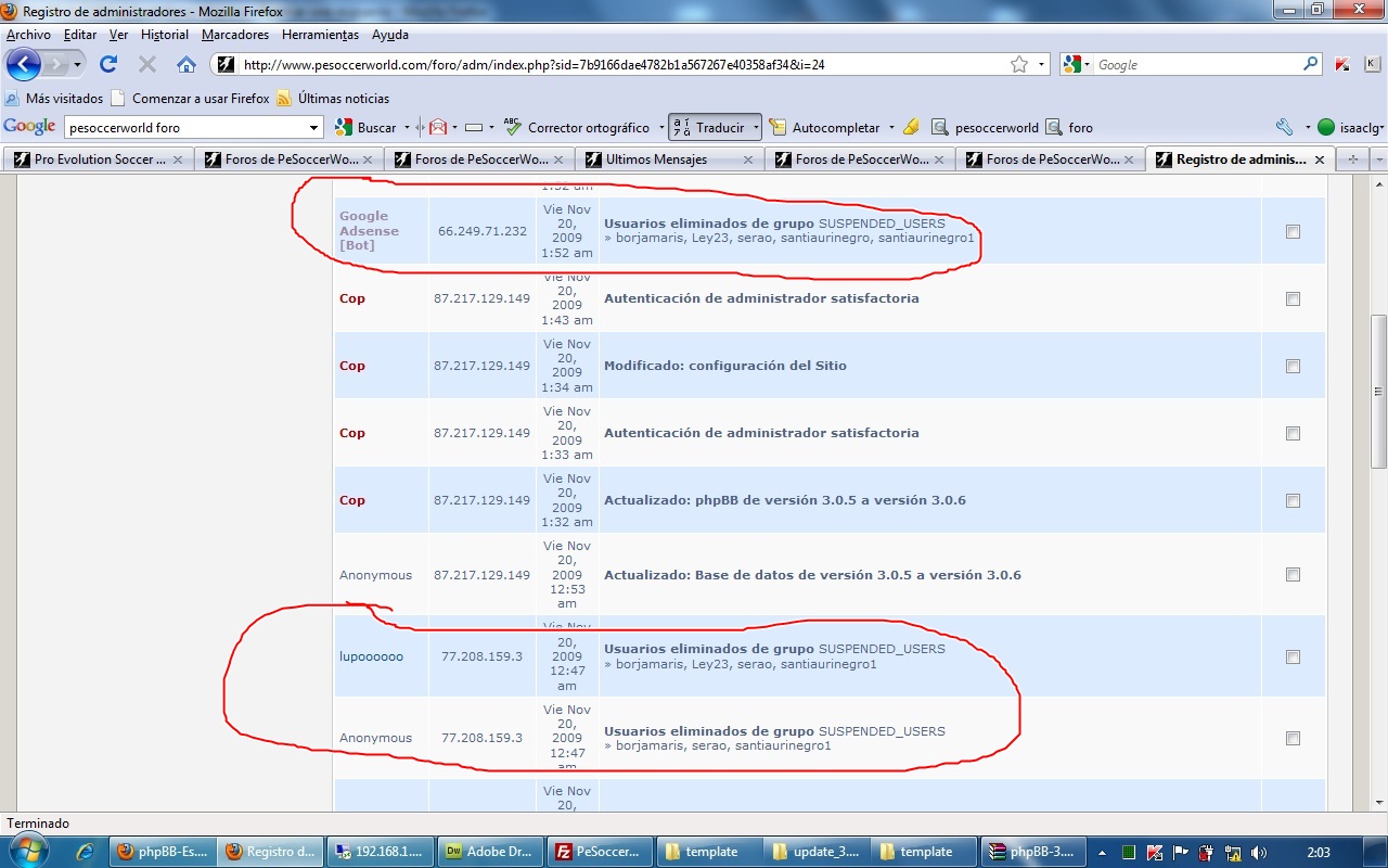

Buenas.
Acabo de actualizar mi foro.
Me dieron problemas 3 archivos a la hora de verificarlos, pero bueno, eso lo vere mas detenidamente a ver las diferencias, aun asi parefe funcionar bien lo que he probado.
Enn la administracion del foro, en el registro de administradores, puedo ver lo que veis en la captura.
Lo que esta marcado en rojo es lo raro, el user lupooooo no es ni moderador, y google tampoco se que pinta ahi. El de anonymous imagino que es por la actualizacion.
El de lupooooo coincide con hora cuando empece la actualizacion, aunque cerre el foro, puede que fuera porque ese user estaba logeado? he mirado sus permisos y para nada tiene de administracion.
Lo otro de google, porque sale? eso es de hace un ratillo.
Esas son las dudas que tengo por el momento despues de actualizar.
