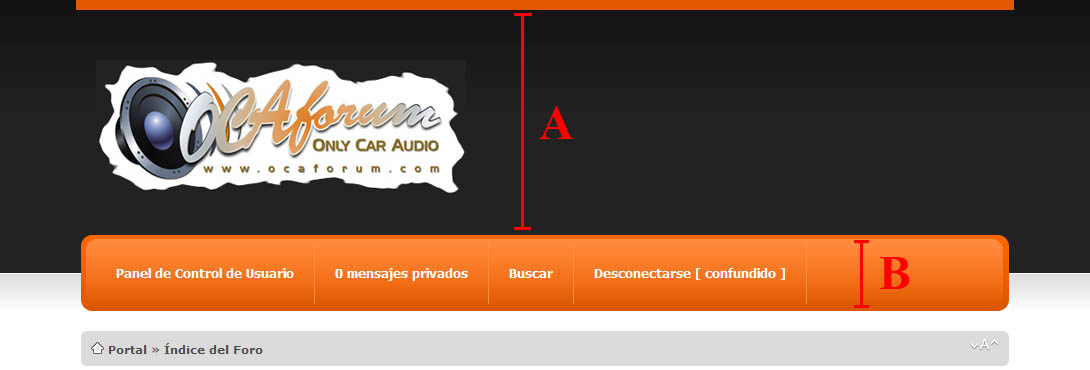

Ahora mi problema lo tengo con el encabezamiento de la plantilla que uso. Se trata de la plantilla static. En principio está definido que aparezca arriba simplemente el nombre del foro pero he modificado el overall_header.html para que muestre la imagen tal como quería.
Esto se consigue bien en Explorer como podéis ver visitando el foro o en la captura que viene a continuación pero las anchuras de A y de B (el menú naranja de accesos directos). Es excesiva. Me gustaría reducir A a práticamente el alto del logo y que B fuera más estrechito. Esto ya no sé hacerlo solo y me hago un lío :( En phpbb2 tenía las anchuras y demás directamente en los templates a editar pero ahora no sé dónde tocar para reajustar esto.
Con el menú B probé reduciendo simplemente la anchura de los .png implicados en el dibujo pero se me descuadra que no queda justo a mitad de lo negro y blanco y además por abajo se sigue rellenando todo mal de naranja. Definitivamente debe ajustarse de otra manera.
Aspecto en Explorer; con anchuras demasiado amplias

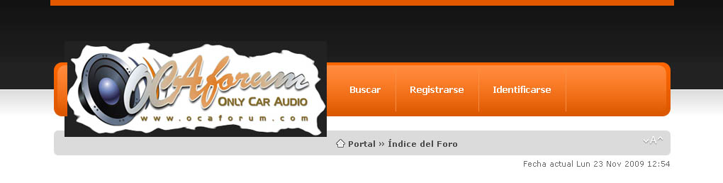

Y en cuanto a Mozilla Firefox si incrustro la imagen del logo encima el foro sufre el descuadre que se puede ver en esta captura (o si queréis navegando directamente vosotros; lo tengo subido ahora mismo a pesar del error).
Problema de movimiento en Mozilla Firefox

Entiendo que lo que quieres es que no haya tanto espacio arriba y abajo del logo. Haz esto...
Sube la imagen a la carpeta imageset y desde la pestaña Estilos -> Galería de imágenes, editas y la seleccionas como Logo principal
Abre overall_header.html y busca
	<div class="header pagewidth">
		<h1><a href="{U_INDEX}" title="{L_INDEX}">{SITENAME}</a></h1>
		<h2>{SITE_DESCRIPTION}</h2>
Cámbialo por
		<a href="{U_INDEX}" title="{L_INDEX}">{SITE_LOGO_IMG}</a>
Abre static.css y busca
div.header {
	border-top:10px solid #E05900;
	padding:40px 0 40px 10px;
	margin:0 auto;
Cámbialo por
div.header {
	padding:15px 0 15px 10px;
	margin:0 auto;
Esta línea padding:15px 0 15px 10px; es la que te proporciona los espacios encima y debajo del logo, más concretamente los dos 15px. Si en un futuro modificas el logo y necesitas modificar esos espacios, debes variar estos valores.
En cuanto al ancho de la barra de navegación, no te interesa dejarla más pequeña, si algún usuario tiene un nick largo, es posible que este dato se salga del fondo.

Las instrucciones que te he dado parten de los originales del estilo. Esto quiere decir que debes deshacer antes cualquier cambio que hayas hecho. Revisa todo bien porque antes de publicarlo lo he probado en mi foro y así es como queda
http://www.muchografico.net/foro/index.php
En mi foro de pruebas he reducido también el alto de la barra naranja de navegación. Si es así como lo quieres, te adjunto el css para que lo subas, ya que ha cambiado practicamente todo. Además de subir static.css debes reducir las siguientes imágenes a 50 pxl de alto. Haz una reducción proporcional con el ancho para que la imagen no se deforme

A) En Mozilla y Safari la imagen del logo se coloca mal descuadrando todo :(
B) Ahora la barra naranja no se me ha quedado centrada bien y se ve una franja gris a los lados (en la tuya, xoom, se ven como unas franjitas naranjas a lado y lado; ninguna d elas dos queda igual que la inicial pero reducida).

Cierto, en mi foro aparecían unas líneas anaranjadas a izda. y dcha. de la barra de navegación. Ya está corregido, el error venía al reducir la imagen nav-bg.png, no me fijé que estaba formado por dos degradados que al reducirse varía, aunque el tono anaranjado de las franjas realmente era porque al reducirla, se quedó un pixel a ambos lados de la imagen con transparencia del 50%. Bueno eso ya está corregido y ahora en mi foro se ve todo correcto, tanto en firefox, como en IE y por lo tanto en todos los navegadores.
No entiendo porqué en el tuyo, con firefox se ve el logo descolocado, mientras que en IE se ve bien, incluso en el primero la barra gris que está debajo de la naranja, mantiene una altura desproporcionada.
