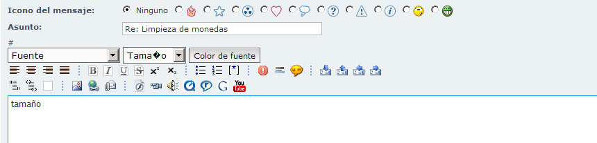

Hola. Les pongo una imagen de mi pequeño problema, en realidad es una pavada pero me gustaria solucionarlo por estetica mas que nada. Se me escapo algun archivo en la edicion y no lo guarde con UTF-8. Pongo la imagen para que vean donde es el UNICO lugar donde aparecen los simbolos.
- bbcodes.jpg (94.72 KiB) Visto 1632 veces
Que archivo/s tendria que editar ?

styles/tu estilo/template/posting _buttons.html

Gracias Jakk pero despues de modificar y probar (por las dudas con UTF-8 y UTF-8 sin BOM) y actualizando plantilla, temas y limpiando el cache sigue igual, no lo modifica, por lo cual deberia haber otro archivo que editar aparte del posting_buttons no ?

pues que raro, el archivo es ese , asegurate de que esta bien guardado en UTF8, o prueba a pegar el contenido de ese archivo en otro que este guardado en UTF8 y lo reemplazas

Lo acabo de comprobar y el archivo en concreto es este: posting_buttons.html (tal como habeis dicho), yo solo he modificado alli y he eliminado cache desde el root. Vigila no que equivoques de style. O bien prueba con otro pc que no fuera el navegador tuyo. Tambien refresca el style.

Realmente es raro. Ahora hice unas cuantas pruebas. Primero edite el forms.css y el posting_layout.html que son los que corresponden a las imagenes BBCODE y nada, sigue igual Jakk. Entonces edite nuevamente el posting_buttons.html pero abriendo el Overall_Header que en teoria esta en UTF-8, borre el contenido y pegue el contenido de posting_buttons y nada, igual. Todo esto siempre actualizando estilos, temas, plantillas y Cache. La imagen que postie al principio esta con Firefox, probe ahora con el IE y la unica diferencia es que en vez de "?" aparece un cuandrado (en lugar de la "ñ") y tambien probe con Opera que tira la misma imagen que el firefox. Con esto descarto problemas de mi pc y mis navegadores. Lo unico que se me ocurre es por algun motivo exista algun problema en el S.O que hace que los editores no graben con la codificacion correcta, pero es muy raro tambien. Para salir de dudas dejo el archivo aca y si alguno tiene 2 minutos seria tan amable de verificar que esté en UTF-8, y caso contrario grabarmelo y pegarlo en la respuesta? al menos salimos de dudas. La otra es que haya otro archivo mas a modificar que esos 3 pero no lo se. Primero a lo primero, dejo el archivo, y gracias chicos. Un saludo.

Lo tienes en ANSI, te lo paso en UTF8 sin BOM

Gracias Xoom por el trabajito que te tomaste. Ya lo descargo a ver que pasa. Pero me preocupa que no me lo grabe, estando bien seteados y todo, en UTF. Ya chequeare a ver si lo puedo solucionar. Gracias otra vex, un saludo.
