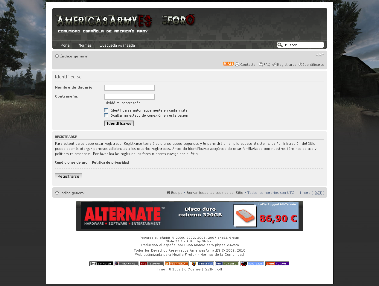

encontre esta otra opcion para registro en el foro que deseo redireccionar al registro del portal pero no doy donde se encuentra, adjunto imagen para que tengan una mejor idea:
el boton esta debajo de Condiciones de uso y Politica de privacidad.
Re: Banner superior
Publicado: 22 Mar 2010, 02:52
por engendro666
creo que es el template/login_body.html
esta parte del codigo:
<div class="content">
			<h3>{L_REGISTER}</h3>
			<p>{L_LOGIN_INFO}</p>
			<p><strong><a href="{U_TERMS_USE}">{L_TERMS_USE}</a> | <a href="{U_PRIVACY}">{L_PRIVACY}</a></strong></p>
			<hr class="dashed" />
			<p><a href="{U_REGISTER}" class="button2">{L_REGISTER}</a></p>
checkealo por las dudas asi esta en mi estilo
