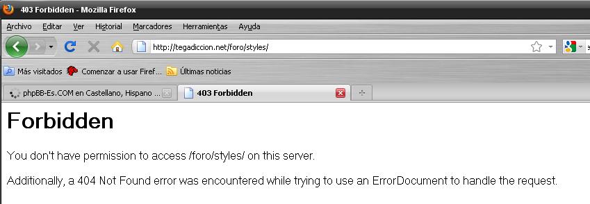

pues yo acabo de probar en mi foro y no sucede lo mismo:
tal vez si te paso el codigo de mi htaccess puedas compararlo con el tuyo:

engendro666 escribió:pues yo acabo de probar en mi foro y no sucede lo mismo:
Puede ser que tengas los permisos en el FTP cambiados... no sabia nada de este tema y me interesa =)
Re: ¿Manera de restringir acceso a carpetas donde no se debería?
Publicado: 24 Feb 2010, 02:14
por engendro666
a no ser que sea el filezilla por su propia cuenta yo no cambie permisos en styles solo los que pide el instalador
