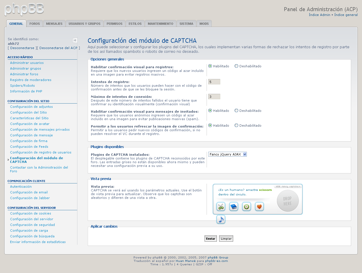

holas, pues bueno deseo cambiar las palabras de los objetos que salen en ingles en la pregunta donde dice "arrastrar dentro del circulo", en vez de scissors quiero que diga tijera y asi los demas, vi que estan en un archivo html pero no quiero meter la para y malograr el mod ya que los codigos no es lo mio :oops:
adjunto una imagen para que lo veas:
Configuración del módulo de CAPTCHA.png (76.65 KiB) Visto 2239 veces
habria la posibilidad tambien de poder acomodar ese objeto que sale fuera y ponerlo dentro del recuadro? :roll:
saludos y gracias nuevamente mitch

bueno le di mil vueltas y no le encontre la solucion, revise el post en phpbb.com mucha gente tiene el mismo problema y segun el autor del mod no es posible traducir esass palabras que eso se arreglara en una futura version del mod. Habia una solucion propuesta por un usuario que "supuestamente" no le funciona a nadie. A mi tampoco desde el ACP, asi que probe hacer un registro nuevo y:
En el ACP sigue mostrando scissors y la imagen debajo de la vista previa por lo que supongo que esa es una imagen de "prueba" nomas y los botones a arrastrar no calzan del todo dentro.

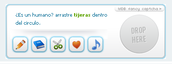

lo de la imagen "Drop here" te referias a esta?
gracias paul :ok:
