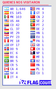

Hola Amigos! tengo una inquietud. Quisiera saber si es posible crear un módulo donde se pueda ver las banderas de los Paises que nos visitan. "Flag counter", en este caso te emite sin registro alguno el código de dicho módulo de acuerdo a la configuracion que cada cual le dé. Cómo y donde se debe insertar ese código dentro de phpbb3 para que se vea el módulo?
Flag Counter.jpg (39.18 KiB) Visto 2035 veces
En mi caso y como aun no logro crear módulos con Silver Mod, me gustaría poner este módulo de las Banderas debajo del mismo SIlver Mod como se ve en mi foro.
Podra hacerse?

Re: Contador de visitas con Flag Counter
Mensaje por ahh72 »
en que parte del foro deseas hacer eso? tienes una imagen para ver donde deseas ponerlo?
ahh72 escribió:en que parte del foro deseas hacer eso? tienes una imagen para ver donde deseas ponerlo?
Si! Aqui
ahh72 escribió:supongo que tendras que agregar el codigo en algun archivo de tu estilo, pero no podria decirte exactamente cual es ya que no soy experto en estos temas, a ver si uno de nuestros especialistas puede ayudarte con ello lo mas pronto posible :roll:
Ok! entonces se trata de pegar el Código dentro de alguno de los archivos del Style me imagino. Voy a probar hasta ver qué ocurre, mientras espero a los expertos Gracias y Saludos
Listo! quedó algo asi
Lo que hice fue abrir con NotePad++ el archivo "sidebar_body.html" y busqué las partes finales de los módulos (como me explicó kuka en este post http://www.phpbb-es.com/foro/tema25115.html)
Esta sería la parte donde terminan los módulos
Luego de encontrar la ultima parte del ultimo módulo copié el código de lo que forma 1 módulo que sería algo asi
    <div class="panel bg2">
    <div style="text-align: center; font-weight: bold;">Visitantes</div><hr />
    <div style="text-align: center">
    AQUÍ TU CÓDIGO
Y en donde dice "AQUI TU CODIGO" puse el código que me emite "Flag counter" pero eso si y aqui hubo algo llamativo
de los 2 código que te emite Flag Counter; 1 es para web y el otro es para foro, el de foro no anda mientras que el de la web es el que si andubo como es en mi caso.
Seguramente habrá que hacer algunos retoques pero por lo menos ya se puede ver la 1era visita. Alguien puede visitarme para probar si asi aparece la bandera de España? Gracias
engendro666
Mensajes: 1344
Mensaje por engendro666 »
el que es para web si es html tiene que funcionar = de la misma manera se puede agregar casi cualquier widget de esos que andan por ahi.
