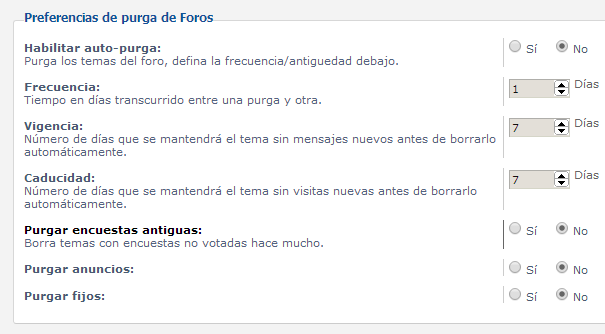

las opciones de purga de un 3.1
cuenta para esto las visitas de los robots???
