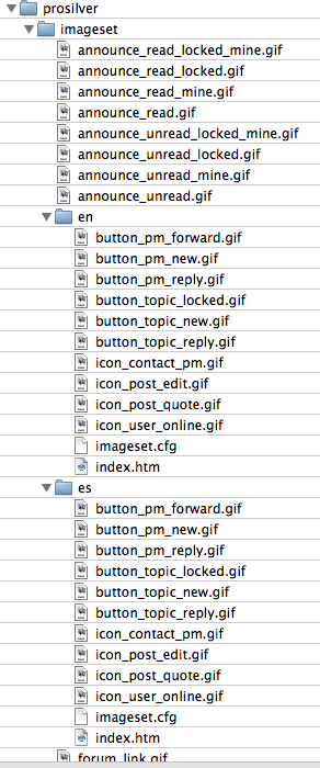

Hola,
He leído la guía de alorse sobre dudas frecuentes ( muy útil por cierto) y a mi me ha pasado que al instalar el prosilver de nuevo porque faltaban ficheros ahora resulta que me han desaparecido los botones de nuevo tema,etc.. He revisado con la guía que debería tener en el ftp los ficheros dentro de styles/prosilveer/imageset y tengo los ficheros tanto en la carpeta en como en la carpeta es.
¿Que es lo que me puede pasar? Paso imagen los ficheros dentro de mi ftp.
Gracias de antemano
Imagen 10.png (54.8 KiB) Visto 2902 veces

mm bueno verifica los permisos de foros

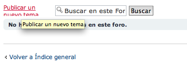

continuando con el anterior pongo un archivo de como me salen ahora los botones. Gracias
Imagen 7.png (16.97 KiB) Visto 2898 veces

¿El estilo es de la misma versión que el foro?
Si no es así, puede ser por eso. Si no esta el estilo actualizado a la misma versión suele dar problemas.

MMM a ver haz lo siguiente
acp/estilo/galeria de imagenes/ tu_estilo/"actualizar"

Finalmente lo he resuelto simplemente borrando del ftp la carpeta es, y me descargue esa carpeta de nuevo ( de la sección de descargas) y la subí al ftp. :bravo:

entonces esta caro habia algun archivo cfg erroneo, dejo el tema como solucionado
