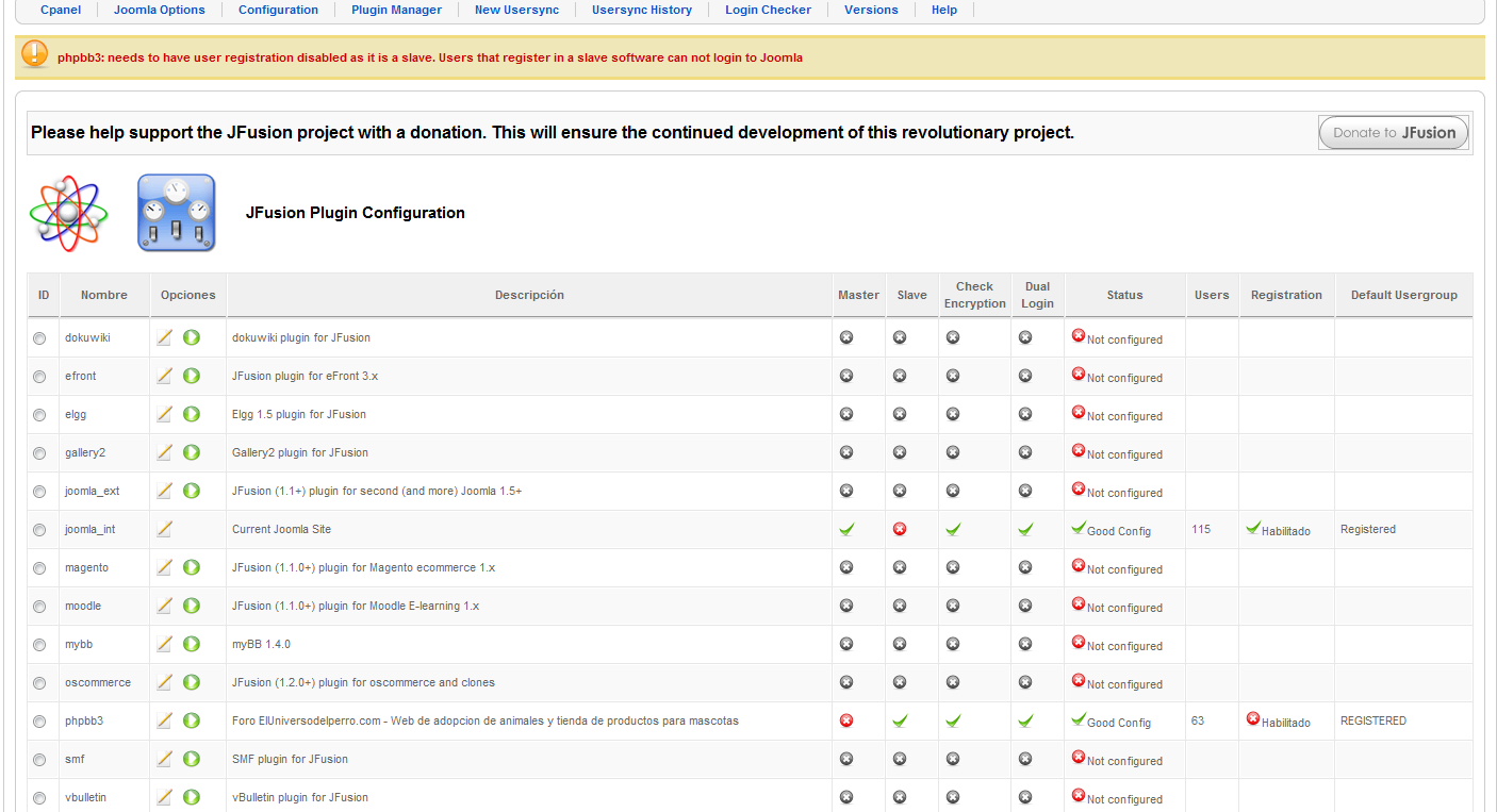

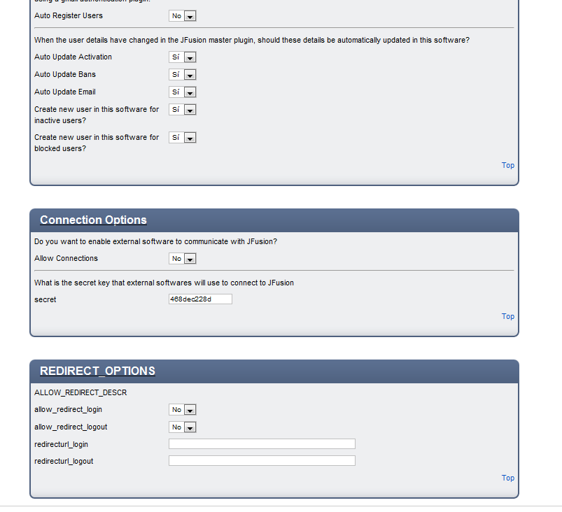

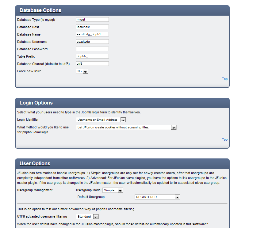

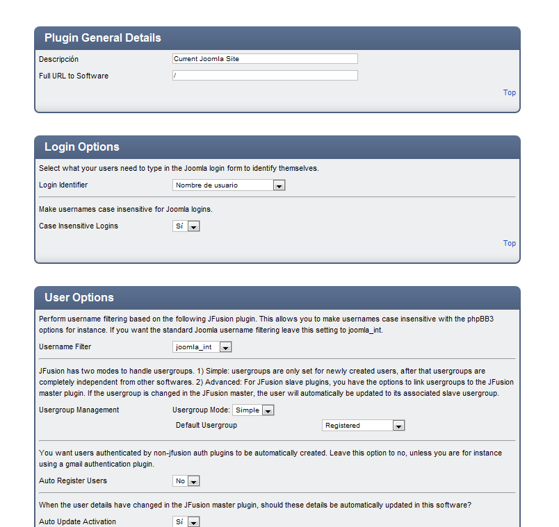

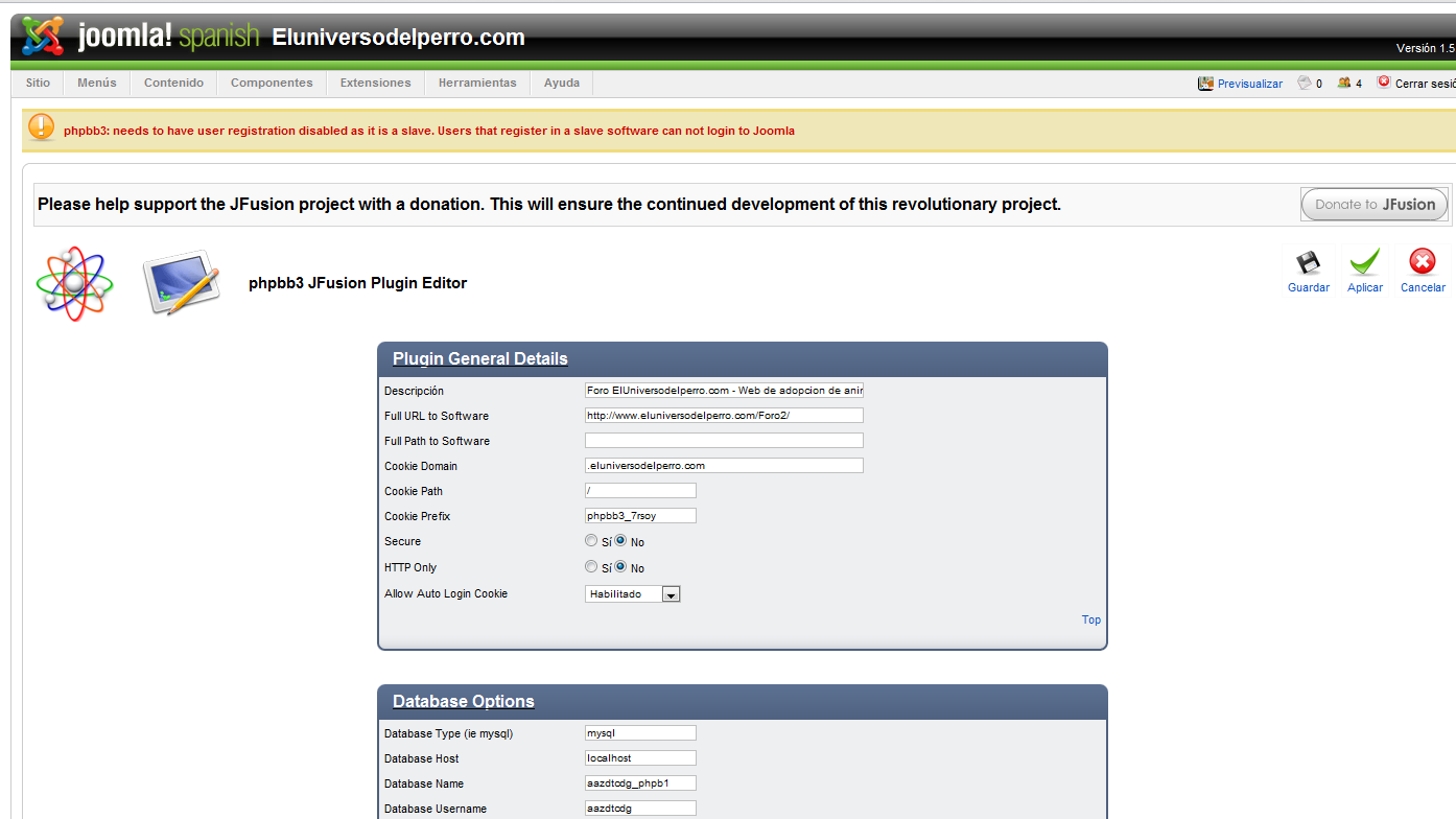

Si no os importa muevo este tema ya que acabo de instalar JFusion y tengo el mismo problema.
He seguido el tutorial que hay en este Foro, y si me logueo en un lado en el otro no lo hace.
Aqui podeis ver unas capturas de pantalla de las configuraciones.
