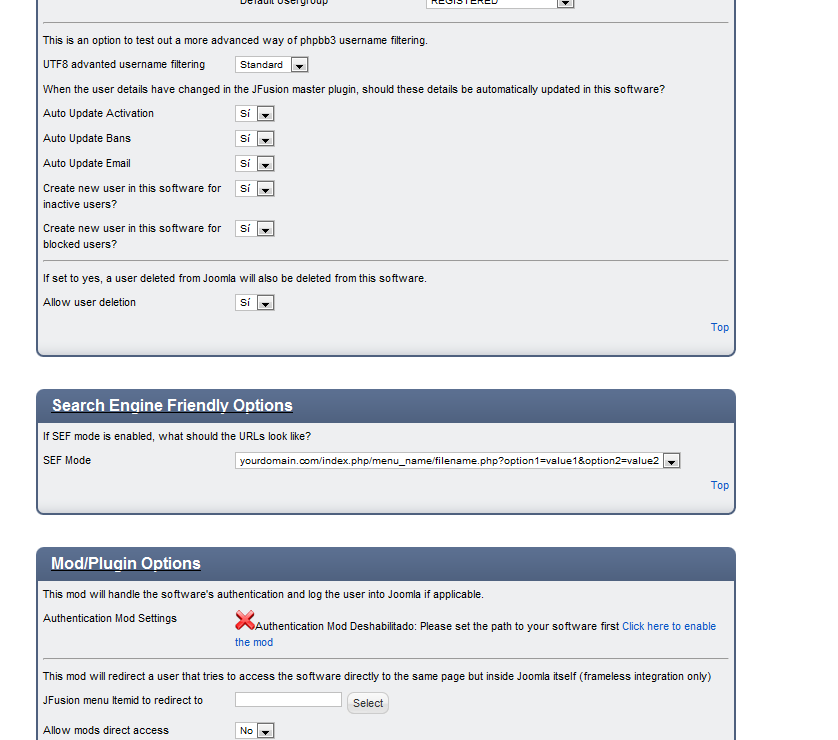

problemas de logeo phpbb3 y Jfusion
Publicado: 05 Abr 2011, 17:38
por victor5atodogas
Si no os importa muevo este tema ya que acabo de instalar JFusion y tengo el mismo problema.
He seguido el tutorial que hay en este Foro, y si me logueo en un lado en el otro no lo hace.
Aqui podeis ver unas capturas de pantalla de las configuraciones.

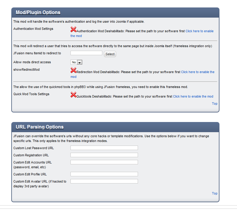

Publicado: 05 Abr 2011, 17:40
por victor5atodogas
Aqui os dejo las imagenes que faltan y no podia añadir en la respuesta anterior.
