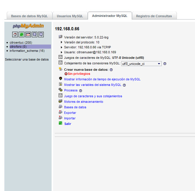

Tengo en 0 las tablas de mi foro Auxilioooo! por favor! como restablezco la base de datos?

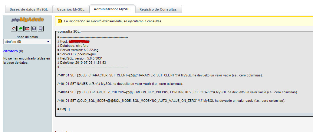

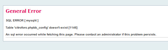

No hay caso! perdi todo...me quiero morir!! no logro cargar la copia de la base de datos
despues de intentar IMPORTAR la copia de base de datos me sale esto
Pero sigue en 0

Al copiar el archivo config.php la has liado, porque ese archivo es el que señala cuál es la base de datos a usar. ¡Eso te pasa por no seguir las instrucciones con detalle!
El compañero te dijo:
Realiza una copia de la base de datos a otra nueva
pero después el paso es que al copiar el config.php debes editar ese archivo para que en vez de dirigir al sitio "original" lo haga hacia la base de datos copiada.
Otro punto a tener en cuenta es que en esa base de datos copiada debes cambiar un par de detalles en la tabla phpbb_config, que son los campos servername (si está en el mismo servidor no necesitarías cambiarlo) y el campo path_script (o script_path, que nunca recuerdo el nombre correcto).
Hazlo y luego limpia la caché de ambos foros, por si acaso.
Por lo que veo has destrozado la base de datos. Espero que tuvieras copia de seguridad.

Pues depende de cuánto pese esa copia de seguridad. Si es poco podrías intentar importando el archivo .sql a tu base de datos "limpiada por error". Si es una copia pesada entonces es mejor usar el BigDump.
