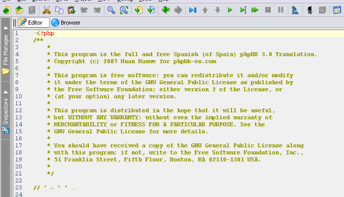

Lo hice y sigue dando el mismo error. Te dejo el languages/es/acp/board.php y el adm/index.php porque quizas hay algo que no estoy viendo yo.
Re: Problema en el ACP
Publicado: 17 Ago 2010, 03:07
por leviatan21
ossi77o escribió:Lo hice y sigue dando el mismo error. Te dejo el languages/es/acp/board.php y el adm/index.php porque quizas hay algo que no estoy viendo yo.
¿ Reconoces esta imagen ?
Es de tu archivo raíz/languages/es/acp/board.php fijate en el mini punto delate de todo :mrgreen:
Este es el corregido.

Muchisimas gracias, funcionó a la perfección! Nose como se me escapó eso realmente, pero yo no lo veo con el notepad++, hay que poner alguna codificación especial? o alguna vista? Yo estoy usando el Notepad++ v5.7.
Publicado: 17 Ago 2010, 07:15
por leviatan21
ossi77o escribió:Muchisimas gracias, funcionó a la perfección! Nose como se me escapó eso realmente, pero yo no lo veo con el notepad++, hay que poner alguna codificación especial? o alguna vista? Yo estoy usando el Notepad++ v5.7.
Menu -> Settings -> Preferences : New Document/Open Save Directory :
Encoding : UTF-8 without BOOM
