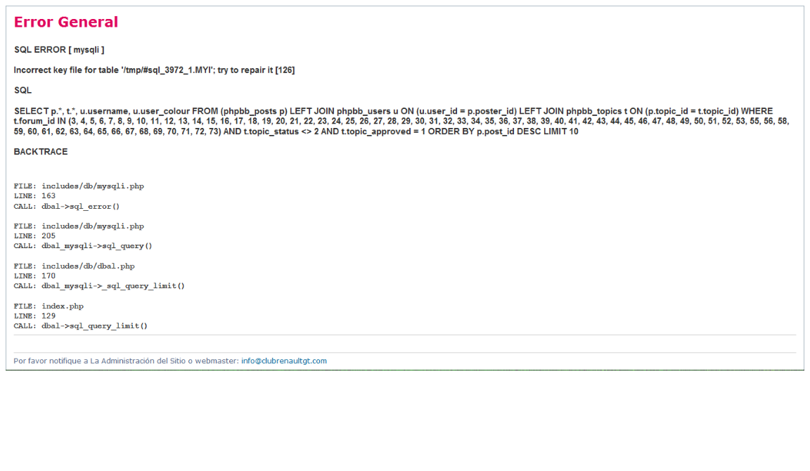

Hola amigos:
Pues desde hace ya mucho tiempo vengo teniendo unos errores muy raros, no me salen siempre, me salen de vez en cuando, y tampoco son muy graves, porque le das a actualizar o a retroceder y se quitan, pero es molesto andar con lo mismo casi todos los dias... uno de los errores que me sale es el que os dejo en la imagen de mas abajo.
He hablado con el servidor, y me a dicho que eso no es error suyo, que tiene que ser alguna linea incorrecta en algun archivo del foro. Tambien me preocupa que el foro va algo lento, (a veces) y la pagina web en cambio va muchisimo mas rapido y eso que tiene mas imagenes y galerias de fotos y mil cosas mal. Realmente puede haber alguna linea mal escrita que me relentice el foro y me llegue a crear un error?
Por favor si alguien tiene alguna idea de lo que puede ser os agradeceria muchisimo que me lo dijerais.
Muchas gracias.

Podría alguien comentar el error, no puedo ver la imagen :(

aver si puedes ver esta gabriel
x23yib.png (PNG Imagen, 1375x629 pixels) - Escalado (82%)_1283973778209.png (107.48 KiB) Visto 2053 veces

Ahora si, y es como sugieren, hay que entrar al phpmyadmin y marcar todas las tablas y revisarlas/repararlas
