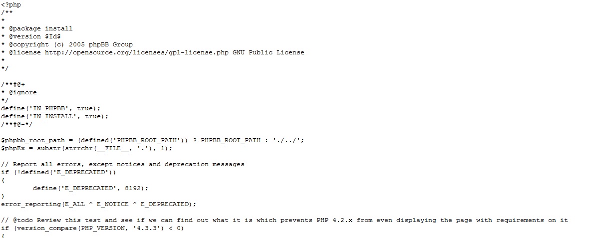

Verán, mi problema es que cuando ya subí todos los archivos por ftp, osea, de la instalación del foro, entro a la url para instalar, osea mi-sims.webcindario.com/foro/install/index.php y me aparece lo siguiente:
Sin título.jpg (95.59 KiB) Visto 1351 veces
me deveria aparecer ya la ventana para instalarlo verdad? no se que pasa :?

Se debe a que tu programa FTP ha cambiado el modo de subir los archivos,
Todos los archivos cuyas extensiones sean : .php, .inc, .sql, .cfg, .html .txt fse deben subir en modo ASCII
Mientras que las imágenes se deben subir en modo BINARY
Tendrás que configurarlo para que lo haga un modo automático, es lo mejor, y luego volver a subir todos los archivos nuevamente
Y asegúrate que tu servidor acepte .php y esté ejecutando APACHE como sistema operativo. ( no lo aclaras en tus datos de soporte )

gracias pero no entiendo casi nada de esto, lo subí desde el servidor dodne tengo alojada mi web, sin usar un programa de terceros, anoche me habia salido bien, pero ahora ya no se que paso :?

no, mira, descargué el phpbb3 español, para instalarlo en mi dominio, y subí los ficheros por medio del web ftp, desde mi navegador, dentro de la pagina del que hospeda a mi dominio se entiende?

Rodri escribió:por medio del web ftp, desde mi navegador,
Yo personalmente no utilizo eso.
De todas maneras debes asegurarte que no cambie el modo de los archivos si lo hace, se ven así como te sucede a ti parecen archivos de texto.

usa un programa para subir los archivos (filezilla, cuteftp, etc) , te vas a volver loco subiendolos desde el navegador.
