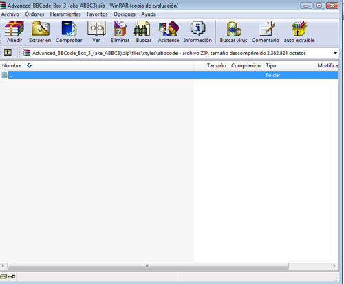

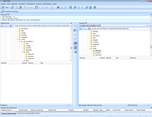

mmfilesi escribió:1. Me descargo la carpeta.
2. Copio en el servidor los archivos indicados.
Al parece no todos, te ha faltado la carpeta entera root/styles/abbcode a es hace referencia el instalador en el paso 8 :
Installation instructions for 'Advanced BBCode Box 3 (aka ABBC3)' version 3.0.8 escribió:8 Copy: root/styles/abbcode/*.*
To: styles/abbcode/*.*
¡Diantres! Me dije a mí mismo al leer esto. Pero si estaba seguro de haber subido todo todas las veces que intenté instalar el modo. Es más, hasta marcaba los archivos en un documento word para estar seguro de no cometer un error tan frecuente. No puede ser... así que miro la carpeta y tachán...
No están los archivos que indicas ni subidos.......... ¡ni en la carpeta descomprimida en mi ordenador! :shock:
A ver si va a ser que no lo descomprimí bien, me respondí en un diálogo conmigo mismo cada vez más perplejo.... Pues no, no era eso. Tampoco estaba en el archivo original :shock: :shock:
Como tengo el mod bajado de dos sitios distintos, luego trataré de recordar de donde, me fui al otro zil y ahí si estaba. Subí lo que faltaba y ¡Tachán!
MUCHAS GRACIAS AMIGO!!!!!!!! :ok: :ok: :ok:
Ya lo tengo instalado en el foro de pruebas 2
http://www.mmfilesi.com/experimentia2
Lo trataré de instalar en el foro de pruebas 1
y si no hay más problemas, voy con el bueno

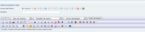

Perfecto. Ya va todo perfecto. Muchísimas gracias por programar esta maravilla. Sinceramente, no entiendo por qué no viene implementada por defecto en los foros. Cuanto menos, te tenían que dejar la posibilidad de bajarte el foro con o sin este supermod.
Tengo otra pregunta, pero como cambia de tema, voy a abrirla en otro hilo aparte para que así quede más ordenado cuando se realicen búsquedas.
Cierro este con un consejo para otros usuarios que estén empezando:
No trates de implementar este mod directamente en tu foro bueno. Haz otro, idéntico, con los mismos mods, con los mismos todos, y sólo cuando lo tengas controlado ahí, pasa al foro bueno.
