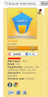

Buen finalmente me gustaría agregarle este códico para mostrar el estado actual de conexión a los temas posteados por los usuarios.
Me refiero a esto:
Aquí les muestro un perfil de usuario para que tengan una idea de lo que quiero lograr
Como les sdecía este es un perfil de un usuarios y la parte que señale con la línea roja es donde quiero mostrar el estado de conexión.
PD: Espero que algundo de los especialistas de acá me ayuden, de paso sería un poco más facil si fuese Leviatan21 ya que fue el compañero que trato este tema conmigo.

Sigue estas instrucciones :
Abrir :
raíz/styles/prosilver/template/viewtopic_body.html
Buscar :
        <!-- IF postrow.POSTER_POSTS != '' --><dd><strong>{L_POSTS}:</strong> {postrow.POSTER_POSTS}</dd><!-- ENDIF -->
Antes, agregar :
        <dd><strong>Estado de conexión:</strong> <span <!-- IF postrow.S_ONLINE -->style="color: #228822;"<!-- ELSE -->style="color: #BC2A4D;"<!-- ENDIF -->><!-- IF postrow.S_ONLINE -->{L_ONLINE}<!-- ELSE -->{L_OFFLINE}<!-- ENDIF --></span></dd>
Recuerda actualizar las plantillas !
