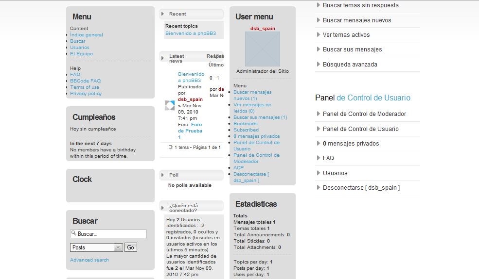

Hola , no se ve bien el portal, por el theme que uso. Se ve pero de manera estrecha y no se ve bien.

- Esto es lo que se ve...
- Sin título.png (55.38 KiB) Visto 2262 veces

Tu estilo es un RocketTheme y por ser un estilo pago, no tiene soporte en este foro, consulta a los autores, tienen buen soporte, haz valer tu dinero

Se me ocurre evitar que se cargue la columna derecha cuando se accede desde el portal, si te parece bien, actualiza los datos de soporte, y actualiza el listado de MODs así sabemos cual portal tienes y como hacerlo correctamente

Tengo el Board 3 Portal, version 1.06

Ok, prueba este cambio
Abrir :
Buscar :
Reemplazar, por :
Guardar el cambio, subir el archivo al servidor vía FTP, actualizar las plantillas para el estilo quasar desde el ACP
Abrir :
raíz/styles/quasar/template/quasar_config.htmlCódigo: Seleccionar todo
<!-- DEFINE $QUASAR_MENUPOSITION = 'full' --> Código: Seleccionar todo
<!-- IF (S_PORTAL or $S_IN_PORTAL) -->
<!-- ELSE -->
<!-- DEFINE $QUASAR_MENUPOSITION = 'right' -->
<!-- ENDIF --> Normas de phpBB España | Normas de Soporte

Ya está solucionado. Muchas gracias
