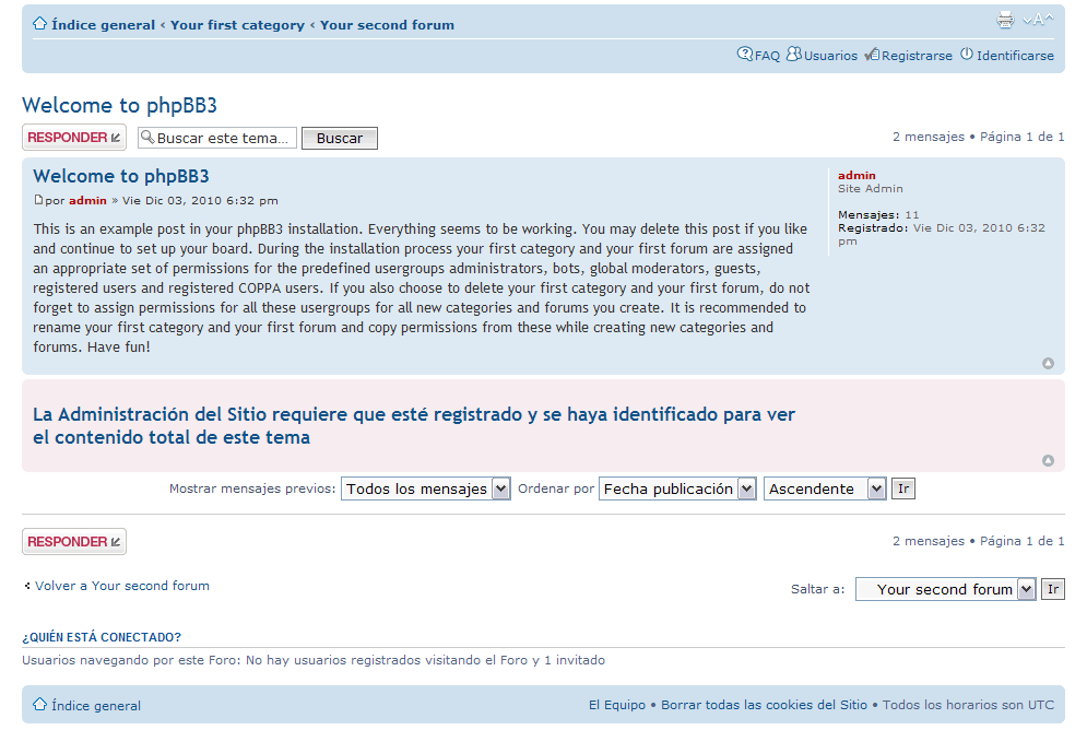

Nombre del MOD: Hide post to guests
Autor del MOD: leviatan21 [ELIMINADO]
Descripción del MOD : Este MOD evita que los usuarios no registrados vean mas allá del primer mensaje de cada tema.
Opcionalmente se puede acortar el primer mensaje a una determinada cantidad de caracteres.
Instalación: Para instalar el MOD leer el install.xml.
Tras la instalación, purgar cache del foro.
Versión del MOD: 0.0.1
Dificultad: Fácil
Tiempo de Instalación Aprox.: ~5 Minutos
Compatible con phpBB: 3.0.8
Tema original en phpBB: No disponible ( Exclusivo para phpBB-Es )
Soporte oficial en phpBB: En este mismo tema
Capturas:
Descarga:

cvqs escribió:se puede cambiar el color de las letras ya que en mi foro no se ve mucho y me gustaría poner un color visible para todos los ojos ciegos ! :mrgreen:
un rojo suave .
Este MOD no agrega nada de estilo, para el texto utiliza el mismo que se usa para los títulos de los mensajes y para el color de el fondo utiliza el color de mensajes reportados :mrgreen:
En tu caso el estilo supernova (al igual que en posilver) )es texto azul sobre fondo rosado, yo diría que si se ve mucho

Ami me acorta las respuestas al primer hilo, para esconder el primer hilo en vez del segundo como seria
Re: [DEV] Hide post to guests
Publicado: 28 Ene 2011, 03:45
por leviatan21
djeloy escribió:Ami me acorta las respuestas al primer hilo
Y asi funciona este MOD, cortando el primer mensaje o mostrándolo entero, pero no los siguientes
Publicado: 28 Ene 2011, 16:25
por djeloy
Pues yo eh puesto para que muestre x caracteres del 1º y no me lo esconde entero me esconde solo las respuestas, como puedo esconder el 1º un saludo..
