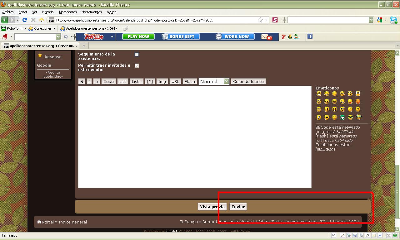

Hola de nuevo jeje
Bueno sigo con los problemillas de adecuación de mi foro, ahora en la ventana donde se agrega un nuevo evento al calendario, el panel aparece rebasado hacia la derecha....
Gracias como siempre

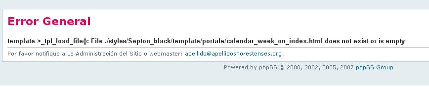

El foro no funciona, al parecer falta un aplantilla :
Error General
template->_tpl_load_file(): File ./styles/Septon_black/template/portal/calendar_week_on_index.html does not exist or is empty
muchas veces sucede que para resolver un problema hay que verlo "in-situ", y para tener acceso a crear un evento en el calendario no creo que un anónimo tenga permisos, por lo que sugiero que nos des los datos de un usuario de pruebas :mrgreen:

Siiii justo en eso estoy, ya funciona... pero precisamente ese es otra cosa que quiero modificar, estuve viendo en otros posts como cambiar el bloque de proximos eventos, de la pagina de inicio a la de portal, y obvio no supe como... solo me revolvi toda...

Debes copiar las plantillas a la carpeta del portal : raíz/styles/Septon_black/template/portal/ ese es el error que tenías :wink:

Lo hago y a la hora de querer entrar al portal, me arroja este error:
Versión phpBB: phpBB3 (3.0.8)
Servidor: De paga
Como modificar y adecuar mi estilo
portale ? por que la e final ? algún dedo de más en el cambio ?
/styles/Septon_black/template/portale/calendar_week_on_index.html
