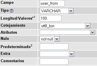

Publicado: 01 Feb 2011, 01:20
por leviatan21
Mira esta captura :

Publicado: 01 Feb 2011, 02:33
por paulkees
leviatan21...
He podido cambiar los valores para el campo user_from como me indicas en la "Captura de Pantalla", salvo el cotejamiento al que le puse "latin1_bin" por que aí está en los demás campos. Pero resulta que me ha salido el mismo tipo de error en otros campos similares, lo cual los he cambiado de la misma manera y con los mismos valores.
Los campos que daban ese error eran:
user_from
user_icq
user_aim
user_yim
user_msnm
user_jabber
user_website
user_occ
user_interests
Luego probé el realizar un "Nuevo Registro" y todo parece funcionar correctamente!
Ahora me pregunto lo siguiente o mejor dicho, pregunto: ¿Estos cambios que he realizado en los valores de los campos, es correcto o pueden originarme problemas más adelante?
Desde ya muchas gracias leviatan21 y angelismo por la valiosa ayuda que me han dado!
Re: Error en registro
Publicado: 01 Feb 2011, 03:43
por leviatan21
en todos esos campos el tipo era BLOB en lugar de VARCHAR ?
Si ese el el caso, no, no vas a tener problemas a menos que alguno de tus MODs haya sido el responsable de esos cambios, pero para phpbb están bien ahora :chulo:
