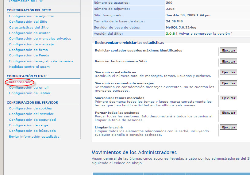

Hola amigos! luego de instalar el mod Count Down 1.0.2 lo busque en el ACP sin encontrarlo, y lo peor es que me dio error fatal en 2 item dentro de la solapa GENERAL:
Al clikear sobre el "AUTENTICACION" me sale el siguiente error

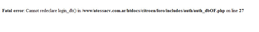

Me salió el siguiente error

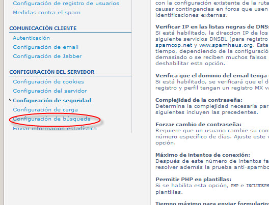

Y al hacer lo mismo sobre "configuracion de Busqueda"

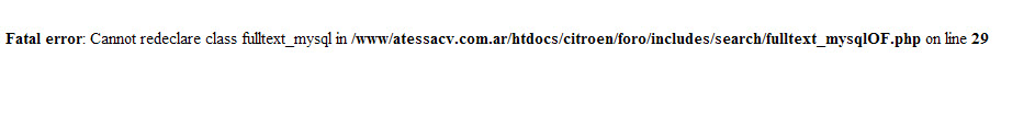

Salta el siguiente error fatal

Pero ya lo solucioné. Simplemente se me ocurrió entrar a la ruta en donde estan los errores y son archivos a los cuales les agrego OF como para guardarlos antes una modificación. Ya los eliminé y quedó todo bien.
