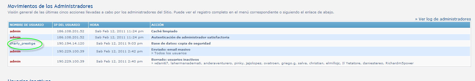

Revisando el Movimiento de administradores dentro de la solapa General del ACP me encontré con la siguiente imagen donde observo que un usuario al parecer hizo una copia de seguridad o me equivoco?
registro de foro.jpg (116.17 KiB) Visto 815 veces
Es decir que cualquier usuario esta entrando al ACP para hacer una copia?
Esta bien esto o yo interpreté mal?

Al parecer tienes el Auto Database Backup instalado ( aunque no aparezca en tus datos de soporte ) y cualquier usuario puede ser responsable de que se genere la copia de seguridad.
La copia se genera cada 24 hs, y se le asigna al primer usuario que visite el foro, inclusive puede ser un usuario anónimo o hasta un BOT, y eso no significa que hayan entrado al ACP para ahcerlo ya que es una tarea programada ( vía cron )

No recuerdo haber instalado este mod. Como hago para encontrarlo en el ACP? ya lo busque pero no lo veo por ningun lado. Saludos

El Auto Database Backup no tiene ACP es una edición en el archivo raíz/cron.php y 2 registros en la tabla phpbb_config
