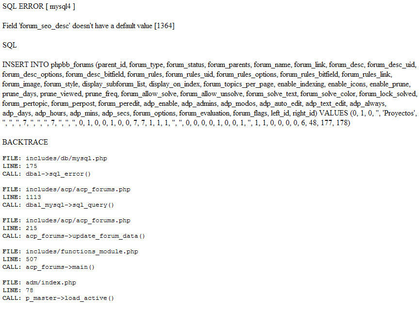

Hoy se me ocurrió crear un nuevo foro en mi portal y luego de escribir el título y sin configurar ningún parámetro en especial y darle a enviar o crear me salta el siguiente error:
Que puede estar sucediendo? como puedo solucionar esto?
Veo que me menciona el Mod Forum SEO, será eso? lo elimino? o debo reinstalarlo? o es otra cosa?

Todtuga escribió:Hola Amigos!
Muchas gracias a todos por la ayuda
Por lo que veo, y hasta donde se, te falta ejecutar una Consulta SQL/ o un archivo install.
Que MOD instalaste antes de que te saliera eso ?¿
El error te sale en el ACP ?¿
Hasta donde puedo llegar como visitante, no veo ese ''error'' :chulo:

Es que desinstalé el Mod Forum SEO y el error se fue. Voy a volver a instalar el mod y ver si ocurre nuevamente

Todtuga escribió:Es que desinstalé el Mod Forum SEO y el error se fue. Voy a volver a instalar el mod y ver si ocurre nuevamente
Mira en las instrucciones si pide ejecutar una consulta SQL, o un instalador, por que sin un enlace al MOD, no puedo hacer mucho :chulo:

Listo! resuelto. Muchas gracias por la intención.
Paso lo siguiente! Justamente este MOD es con el que tube problemas con el UMIL, luego de lo cual lo dejé a medias y nunca lo termine de instalar nuevamente y quedaron archivos editados subidos por FTP a mi servidor. Me puse a revisar 1 x 1 de esos archivos, edité todo nuevamente (no hay consulta SQL para realizar con este mod) y lo reinstalé y quedó bien todo ahora.

Todtuga escribió:Listo! resuelto. Muchas gracias por la intención.
Muchas gracias
:bravo: felicidades, ya estas comenzando a hacer las cosas de manera apropiada, bien por ti :cerveza:
