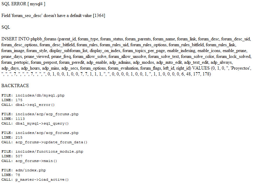

Hoy se me ocurrió crear un nuevo foro en mi portal y luego de escribir el título y sin configurar ningún parámetro en especial y darle a enviar o crear me salta el siguiente error:
Que puede estar sucediendo? como puedo solucionar esto?
Veo que me menciona el Mod Forum SEO, será eso? lo elimino? o debo reinstalarlo? o es otra cosa?

Todtuga escribió:Hola Amigos!
Muchas gracias a todos por la ayuda
Por lo que veo, y hasta donde se, te falta ejecutar una Consulta SQL/ o un archivo install.
Que MOD instalaste antes de que te saliera eso ?¿
El error te sale en el ACP ?¿
Hasta donde puedo llegar como visitante, no veo ese ''error'' :chulo:

Es que desinstalé el Mod Forum SEO y el error se fue. Voy a volver a instalar el mod y ver si ocurre nuevamente

Listo! resuelto. Muchas gracias por la intención.
Paso lo siguiente! Justamente este MOD es con el que tube problemas con el UMIL, luego de lo cual lo dejé a medias y nunca lo termine de instalar nuevamente y quedaron archivos editados subidos por FTP a mi servidor. Me puse a revisar 1 x 1 de esos archivos, edité todo nuevamente (no hay consulta SQL para realizar con este mod) y lo reinstalé y quedó bien todo ahora.
