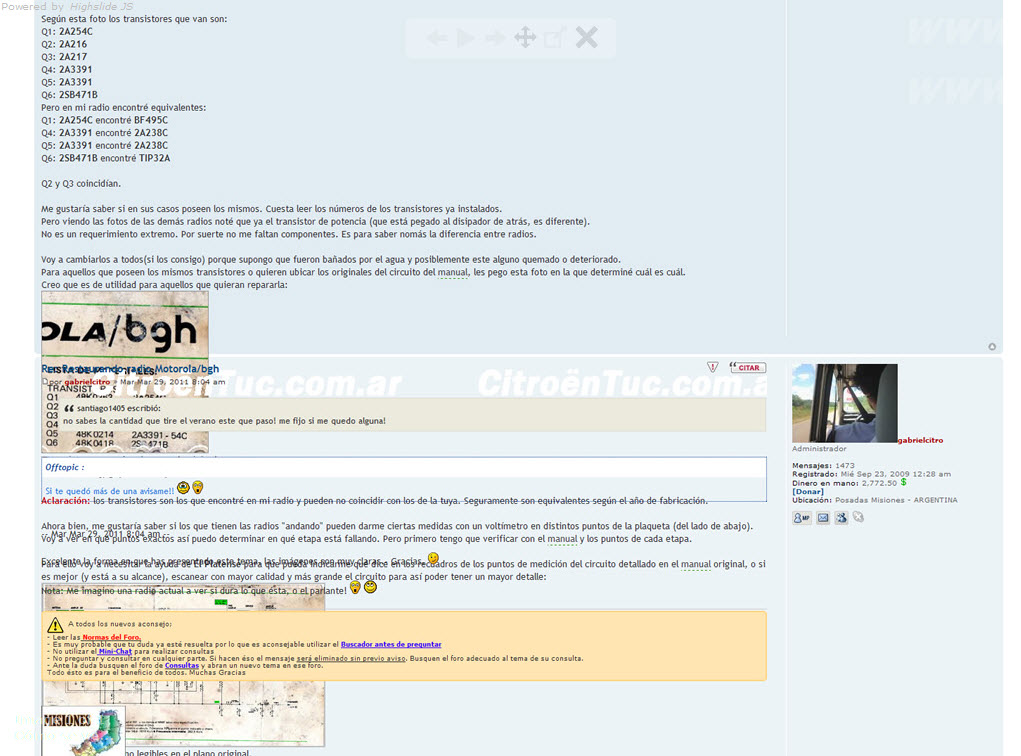

Hola Amigos! algunos usuarios me enviaron un comentario y una imagen de la manera como ellos estan viendo el foro en estos momentos
06-04-2011 22-19-31.jpg (180.58 KiB) Visto 1574 veces
Según esta imagen todo les sale superpuesto y no pueden leer. Lo llamativo es que solo son 3 usuarios de los cuales 1 me envia esta imagen y los otros aún no me confirmaron si es el mismo problema.
De todos modos me gustaría saber si lo que se ve en la imagen es un problema de phpbb3 o de la resolución de pantalla del monitor de este usuario o algun otro problema con sus Windows.
Muchas gracias

Hola Gabriel
Usan el Chrome 10
Y el enlace a la imagen que subi es el siguiente; http://www.citroentuc.com.ar/foro/viewt ... =38&t=1752

Utilizando Firefox también es notable el problema.
Por ahora el único error que veo es que el enlace de UBICACION VISITAS (Clustermap) no está cerrado, falta el </a> al final de esta linea :
<a href="http://www3.clustrmaps.com/counter/maps.php?url=http://citroentuc.com.ar/foro" id="clustrMapsLink"><img src="http://www3.clustrmaps.com/counter/index2.php?url=http://citroentuc.com.ar/foro" style="border:0px;" alt="Locations of visitors to this page" title="Locations of visitors to this page" id="clustrMapsImg" onerror="this.onerror=null; this.src='http://www2.clustrmaps.com/images/clustrmaps-back-soon.jpg'; document.getElementById('clustrMapsLink').href='http://www2.clustrmaps.com';" />

Perdón! era en el archivo sidebar_body.html del MOD sidebar. Yá lo edité pero aun no puedo saber si el problema se corrigió.
Acabo de verificar en la versión 10.0.648.204 de Chrome y la version 12.0.725.0. en otro usuario y el problema persiste.
Lo extraño es que yo tengo FireFox y veo perfectamente todo.

Ya li descubrí se debe al cambio hecho para que aparezca el fondo del de una imagen en cada mensaje, mas precisamente este :
<div class="postbody" style="background-image: url(./images/watermark.gif); background-position: inherit; background-repeat: repeat-x; height: 100;">
estas forzando a que cada mensaje sea de un alto de 100 aunque los hay de mas largos y eso hace que se mezclen los textos.
también hay algo que no se donde se encuentra que hace que los perfiles sean tan altos

Si! ese es el mod Watermark y acabo de desactivarlo. Vamos a ver cómo se vé ahora

:ops UPS! Aún persiste el problema :( :lee

Los mensajes ya no se mezclan, pero aún queda lo del mini-perfil, y no puedo descubrir cual es el origen, tanto el código html como el css se ven correctos :nolose:

No sera que le agregué campos personalizados para el registro y puse que aparezcan debajo del Avatar?

Sabes que estoy recordando que en algun mod o configuracion que instalé , me preguntaba algo de las medidas de la altura de los mensajes que si queria que sean iguales y le puse que si y me sale humo pero no logro saber qué fué exactamente. :lee :dormido:
Ahora recordé algo mas! La pregunta tenia que ver con que la medida o altura tenia que ver con la altura del 1er mensaje o algo por el estilo
