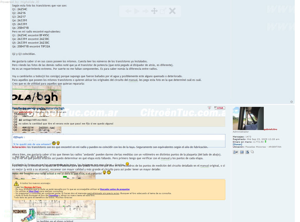

Hola Amigos! algunos usuarios me enviaron un comentario y una imagen de la manera como ellos estan viendo el foro en estos momentos
06-04-2011 22-19-31.jpg (180.58 KiB) Visto 1591 veces
Según esta imagen todo les sale superpuesto y no pueden leer. Lo llamativo es que solo son 3 usuarios de los cuales 1 me envia esta imagen y los otros aún no me confirmaron si es el mismo problema.
De todos modos me gustaría saber si lo que se ve en la imagen es un problema de phpbb3 o de la resolución de pantalla del monitor de este usuario o algun otro problema con sus Windows.
Muchas gracias

Averigua que navegadores y que versiones utilizan.
Danos también un enlace a esos temas donde ellos están teniendo problemas

Usan el Chrome 10
Y el enlace a la imagen que subi es el siguiente; http://www.citroentuc.com.ar/foro/viewt ... =38&t=1752

Ya li descubrí se debe al cambio hecho para que aparezca el fondo del de una imagen en cada mensaje, mas precisamente este :
<div class="postbody" style="background-image: url(./images/watermark.gif); background-position: inherit; background-repeat: repeat-x; height: 100;">
estas forzando a que cada mensaje sea de un alto de 100 aunque los hay de mas largos y eso hace que se mezclen los textos.

Los mensajes ya no se mezclan, pero aún queda lo del mini-perfil, y no puedo descubrir cual es el origen, tanto el código html como el css se ven correctos :nolose:
