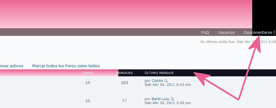

Me gusta este estilo pero cambiando estos colores, pero no se si se puede repetir esas imagenes para que no salga el color negro que tiene de fondo.
Me quedan estos espacios.

Estas partes color rosa son imagenes pero en caso que no se puedan repetir entonces me gustaria cambiar el color negro que tiene de fondo en las categoria y en la cabecera.
Como puedo hacerlo ?
