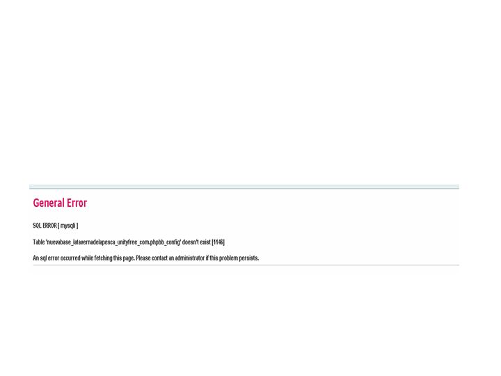

Mensaje por latavernadelapesca »
Despues de mucho leer y ver que se tenia que editar y rellenar el archivo config.php, lo hago y al ejecutar el Script me da el fallo que a continuacion adjunto.
Al parecer dice que la tabla no existe, he mirado en mi base de datos y si esta.
Que debo hacer para finalizar la subida correcta?

Re: Base Datos subida integramente, 62 tablas.
Todo esto es en el nuevo foro? porque la URL de tu firma lleva a un foro gratuito o al menos así parece, de igual forma parece ser que no encuentra la tabla de configuración, esto puede ser porque has llenado mal los datos en config.php, talvez el prefijo de las tablas no es phpbb_ sino otro.

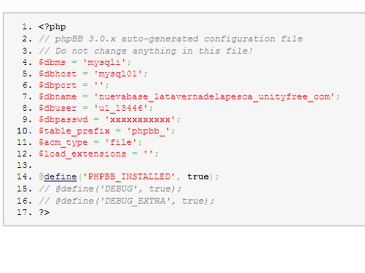

latavernadelapesca escribió:El prefijo de las tablas es hpbb3_
Tu dices que el prefijo de las tablas es hpbb3_, pero en la captura e tu config.php aparece como phpbb_ deben ser iguales para que no genere ese error :mrgreen:
como dice leviatan21 si tienes el prefijo que mencionas debes cambiarlo por ese (hpbb3_) y no por el que aparece en el config.php (phpbb_) por otro lado cambia esa $dbms = 'mysql' por $dbms = 'mysqli' ya que si importaste la base de datos a mysql puede que te de problema ese comando.

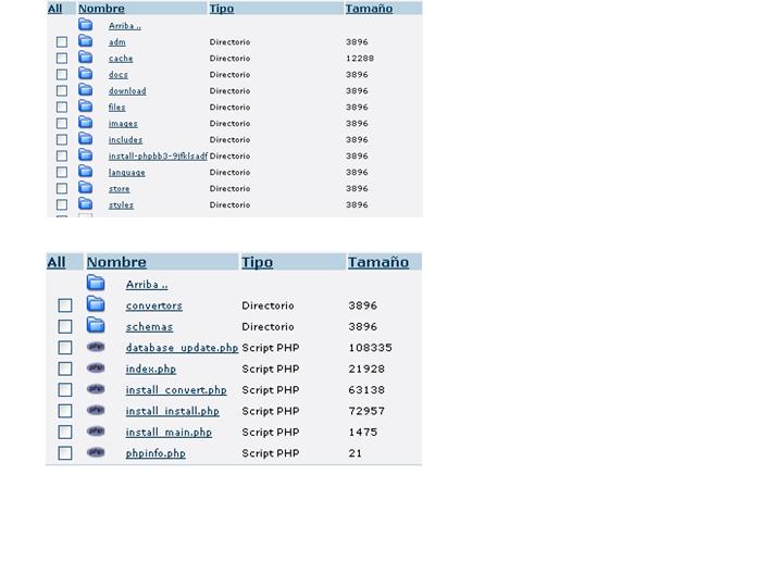

Alorse;
Ese directorio y archivo que me comentas que falta,estan ambos.
Adjunto captura.
Es posible que no deje por el nombre que tiene el directorio Install?

latavernadelapesca
Mensajes: 294
Registrado: 09 Mar 2011, 07:19

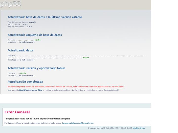

Hola a todos;
Por fin he conseguido la actualizacion de la BD.
Ahora me da un error por culpa del estilo que tengo en dicha base(Clonada), el estilo es Elementblack, un estilo que era para Phpbb2.
Que hago ahora para omitir o arreglar ese error relacionado con el estilo?Adjunto capturas.
Actualizacion base datos.jpg (31.17 KiB) Visto 3074 veces
Gracias anticipadas, sois la bomba :cerveza:

latavernadelapesca
Mensajes: 294
Re: Base Datos subida integramente, 62 tablas.  Tema Solucionado
Alorse, Leviatan21, the kuka, angelismo, javiexin,etc.......... se que me dejo bastante gente, perdonad.
Deciros que lo he conseguido gracias a vuestra paciencia, jajajajajajajajaj que alegria mas grande.
Os presento mi casa!!!! queda mucho trabajo aún, pero aqui esta.
