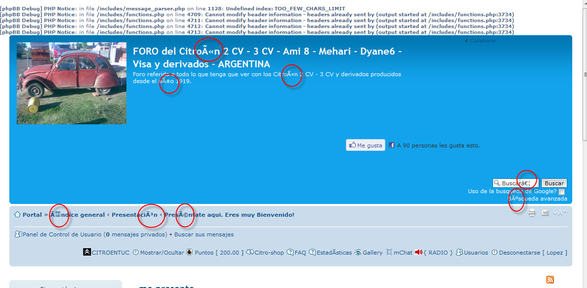

Ahora al entrar en un foro me da este error
[phpBB Debug] PHP Notice: in file /includes/message_parser.php on line 1128: Undefined index: TOO_FEW_CHARS_LIMIT
Cómo lo soluciono? Gracias

Junto los temas debido a que es parte del mismo error inicial, aún te faltan lineas en ese archivo, compara el archivo con uno descargado nuevo
