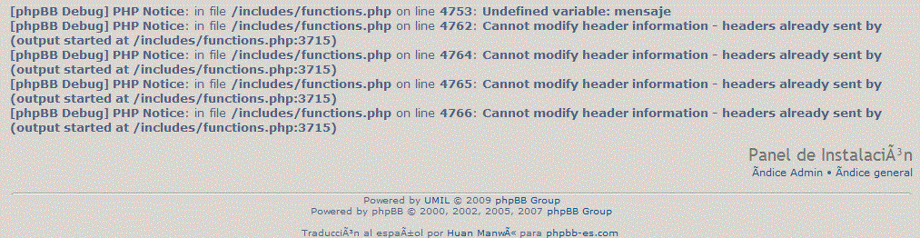

Hola, estoy intentando instalar el mod phpBB Web (http://www.phpbb-es.com/foro/mods-desar ... ml#p156898) y me sale este error:
No sé a qué podrá ser debido, tal vez alguno de los otros mods que tengo instalados interfiere con éste.
Gracias de antemano.

Bermúdez escribió:No sé a qué podrá ser debido, tal vez alguno de los otros mods que tengo instalados interfiere con éste.
El error es común cuando se tiene un MOD que motiva a los usuarios a postear (no recuerdo su nombre)
puedes adjuntar tu archivo raíz/includes/functions.php ( comprimido como .zip o .rar) para que veamos donde está el error

leviatan21 escribió:El error es común cuando se tiene un MOD que motiva a los usuarios a postear (no recuerdo su nombre)
Tal lo que dije, el el error es por ese MOD (que extrañamente no figura en tos datos de soporte)
Tienes 2 opciones :
1) instalar uno adecuado como el [DEV] MSSTI Motivation to post
2) Conservarlo y en la linea 4571:
include($phpbb_root_path . 'config.' . $phpEx);
Agregar antes :
$mensaje= "";

Cierto, no figura en mis datos de soporte porque seguí las instrucciones de este post → http://www.phpbb-es.com/foro/guias-phpb ... 27909.html, y al estar en la sección «Guías, manuales, tutoriales, sobre phpBB 3 y otros» no lo consideré un mod propiamente dicho (aparte de que hace mucho que lo instalé y ni me acordaba de él). :oops:
leviatan21 escribió:Tienes 2 opciones :
Agregar antes :
$mensaje= "";
Al final he decidido desinstalarlo, porque ahora recuerdo que algún usuario de mi foro se quejó y el resto de usuarios creo que hacen caso omiso del mensaje.
A ver si ahora no tengo problemas para instalar el mod phpBB Web (cruzaré los dedos). :mrgreen:

Solucionado al desinstalar el mod "mensaje de motivación".
