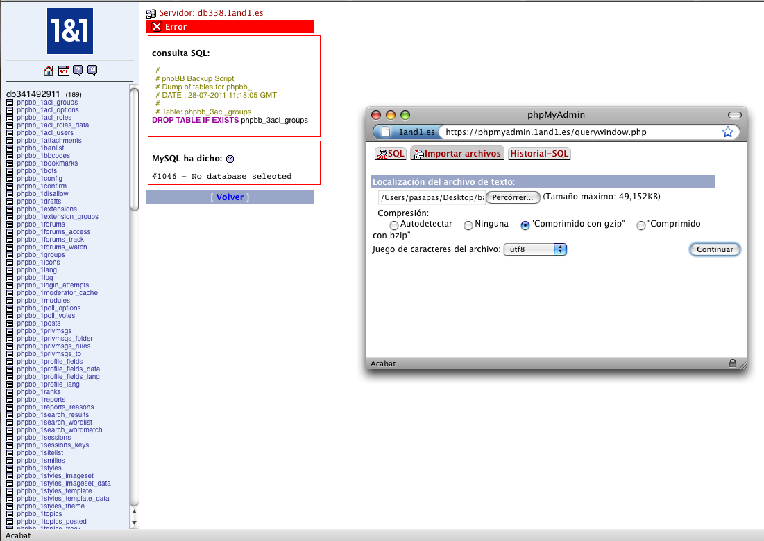

Total, llevo desde ayer a las 12 del mediodía intentando restaurar la copia de seguridad que comento, pero mediante el ACP, al cabo de unos segundos, me sale error 500: error interno del servidor (¿tamaño excesivo?); mediante myphpadmin - casilla SQL, clico en "importar archivos", etc - se queda colgado eternamente (habré posteado este mensaje y aún seguirá intentando subirlo, el .gzip pesa 8,8 mb).
Edito: aquí la respuesta después de más de 20 minutos subiendo el .gzip:
Imagen 3.png (168.98 KiB) Visto 2671 veces
