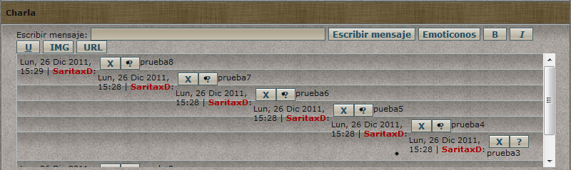

Buenas tardes a todos.
Pues tengo un problema con el Ajax Chat. Lo instalé e hice todos los pasos, desde crear la tabla SQL, hasta modificar y añadir archivos, pero no consigo verlo correctamente.
Por un lado me sale la ventana de chat, en la que no puedo escribir... y encima de la ventana de chat... el cuadro donde se escribe. El chat funciona (aun que creo que tampoco debe visualizarse así de raro), pero funciona mal.
Lo tengo situado en la parte baja del foro, para que le echéis un ojo.
he probado mil cosas... moviéndolo de un lado a otro, pero no consigo integrar una parte dentro de la otra y me estoy volviendo loca.
Espero que podáis ayudarme.
Muchas gracias de antemano.

bueno aquí tengo todo la respuesta...
eso fue lo que encontré de errores cuando te edite todo el mensaje poniendo
creo que todo esta perfecto pero veo algo raro en el index_body
tienes dos lineas raras; una que es la que agrega el mod que estas tratando de arreglar y el otro no se pero parece otro chat y no lo agrega el mod:otra cosa rara que veo es que tienes la plantilla shout_body.html de prosilver en tu style subsilver2<!-- INCLUDE shout_body.html -->
<!-- INCLUDE chat_body.html -->
tienes esto en tu plantilla "shout_body.html"la cual para subsilver 2 en la carpeta templates trae el template para sulsilver 2 y esteCódigo: Seleccionar todo
<div class="forabg"> <div class="inner"><span class="corners-top"><span></span></span> <ul class="topiclist"> <li class="header"> <dl> <dt>{L_SHOUTBOX}</dt> </dl> </li> </ul> <span id="shoutbox"></span> <span class="corners-bottom"><span></span></span></div> </div> <script type="text/javascript"> display_shoutbox = true; load_shout(); </script>
<table class="tablebg" width="100%" cellspacing="1"> <tr><td class="cat"><h4>{L_SHOUTBOX}</h4></td></tr> <tr> <td width="100%" class="row2" valign="middle"><p id="shoutbox"></p></td> </tr> </table> <br /> <script type="text/javascript"> display_shoutbox = true; load_shout(); </script>
así que hay tienes 2 errorcitos intenta los 2 a ver si te solucionan..

Mira el archivo adjunto que te pongo. El chat funciona, pero debe funcionar así? Deben visualizarse las líneas de chat en diagonal, en lugar de en vertical? Es que es horrible, poco funcional y poco estético. Vi capturas del chat en google y parecía un chat de lo más normal.
Lo he instalado y desinstalado varias veces, para ver si se me pasaba algo, pero nada... siempre queda igual. Puedes decirme si se puede hacer algo para que salga todo encuadrado correctamente en vertical?
Muchas gracias, me estás ayudando muchísimo; te debo una

Es que yo quiero que se vea como en otras webs... ordenado, claro y con una lista de los usuarios conectados.
No se por qué a mi no se me ve así

Al ser un Mod abandonado esta dificil la cosa pero hubieras instalado el mChat que esta aprobado para phpbb 3.0.9!
Veo muchos puntos...
actualizaste el Css del style que usas?
actualizaste las plantillas de dicho theme?
borraste el cache del foro?

Hasta donde puedo ver, nunca realziaste el cambio que se sugiere para la hoja de estilo :
styles/subsilver2/theme/stylesheet.css pero en tu estilo
Y como es un MOD tan, pero tan viejo (creado para phpBB 3.0.RC7) y abandonado no te lo recomiendo, en su lugar utiliza el mChat que es el que se utiliza en este foro

Es que intenté utilizar el mchat, pero sin éxito. No se por qué no conseguí que funcionara y en su defecto me jodió el paquete de idioma ES y tuve que reinstalarlo, porque no me dejaba ni entrar al ACP.
Puedo volver a probar, pero me da miedito, jajajaja
Tony, actualicé todo lo que me dices, pero sigue igual
