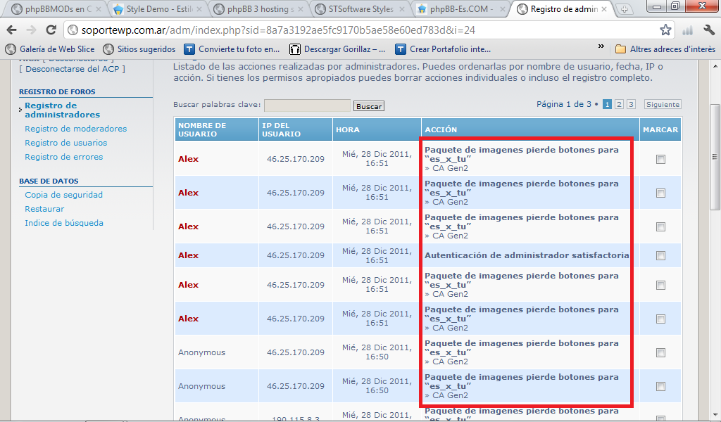

Ahora actualizo la firma jejeje no me habia dado cuenta... Un cosa, como actualizo las imageset desde el ACP?? Y otra cosa que acabo de ver, cuando entro a Mantenimiento desde el ACP, hay 3 paginas enteras que sale esto:
No se que significa ni que es, y a parte, que sale que la acción la hago yo y un Anonimo... no tengo ni idea...
Espero que podais ayudarme, un saludo!!

Al aparece tu no tienes el idioma español instalado, sino que tienes el idioma español formal, por lo cual la plantilla no reconoce las imagenes, lo que denes hacer es dentro de tu plantilla /imageset/ crear una carpeta llamada es_x_tu y copiar las imagenes de la carpeta imageset/es/ en ella.

Alorse, acabo de hacerlo y no ha dado resultado, y me parece que si tengo el idioma español coloquial instalado. Bueno, tengo en los language las carpetas es y es_x_tu, y en el imageset de el style, tengo las carpetas es y es_x_tu, como puedo solucionar esto??

Si ya has hecho lo que te digo, entonces solo falta actualizar la plantilla, el estilo, la galería de imágenes y limpiar el caché y luego de esto borra las cookies de tu navegador, ya con eso te debe funcionar.
