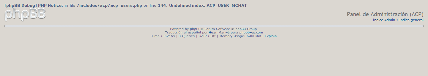

La cosa es que desde que instalé mChat hace tiempo... me dio unos problemas con algunos archivos, que no me dejaban visualizar al ACP Hilo donde comento este problema. Conseguí que me funcionara el ACP, salvo la parte de USUARIOS Y GRUPOS. Cuando le doy a la pestaña se me abre sin problemas, pero cuando pongo el nick de un usuario y doy a aceptar, para acceder a su ficha y poder hacer cambios... me sale lo siguiente:
He entrado en el archivo acp_users.php, pero la verdad es que no se cual es el problema. Si me pudierais ayudar os estaría nuevamente... mu agradecida, ya que necesito hacer unos cambios en usuarios y no puedo acceder a sus fichas.
Os adjunto el archivo; es el único error que me da. En debug mode no me da ningún error.

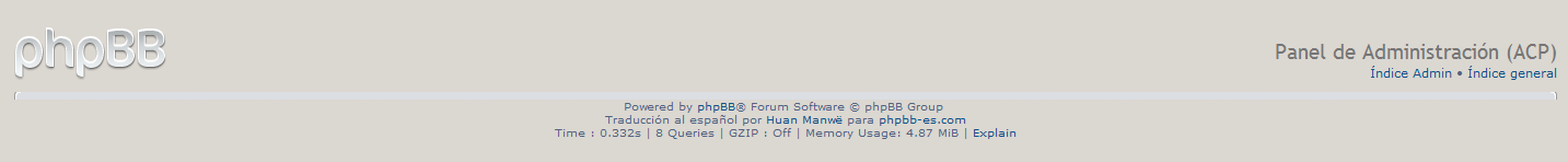

1º. Tuve problemas al editar archivos de la carpeta ES, en concreto el language/es/common.php. Si lo edito y lo subo...me deja de funcionar el panel de administración y se me ve así.
Por lo que he tenido que dejarlo sin editar, con la configuración original.

El error es porque te falta esta cambio
Abrir: language/es/acp/common.php
buscar
añadir ANTES
// BEGIN mChat Mod
$lang = array_merge($lang, array(
    // Prune Feature
    'LOG_MCHAT_TABLE_PRUNED'    => 'Tabla de mChat limpiada',
    'ACP_USER_MCHAT'            => 'Ajustes de mChat',
// END mChat Mod

Claro... pero no lo tengo editado porque al editarlo... me pasa esto al entrar en el APC
Esta foto es de ahora mismo, después de editar ese archivo

Esta correcto , de todas formas encontre la solución aqui http://www.phpbb.com/customise/db/mod/m ... 6-start_15 , el problema es que tienes el archivo en formato UTF-8 ,lo tienes que poner en UTF-8 sin BOM
