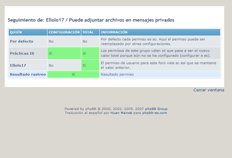

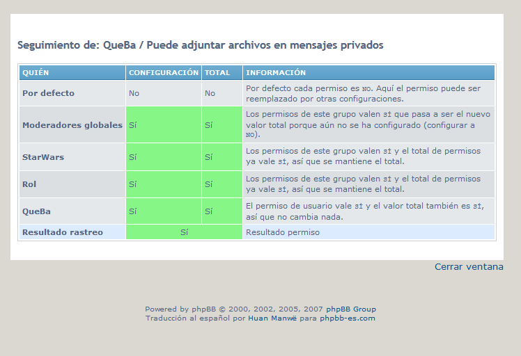

Creo que eso lo tengo bien, adjunto un rastreo para un usuario en particular:
Un moderador
Seguimiento para adjuntar archivos en mensajes privados en un moderador.
Un usuario
Seguimiento para adjuntar archivos en mensajes privados en un usuario normal.
Y el mismo resultado en los demás usuarios. En todos los casos, incluso a mí como administrador, me permite adjuntar archivos pero cuando se termina de cargar sale siempre el mensaje de error diciendo que la extensión xxx no está permitida.

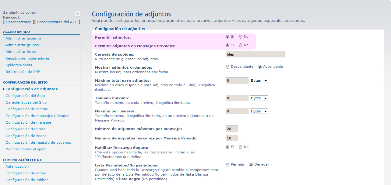

Comprueba que los adjuntos están permitidos en la configuración..
así como que las extensiones de los archivos figuran en el listado permitido Imagen
Re: No me deja adjuntar archivos en los Mensajes Privados (M
Publicado: 15 Ene 2012, 18:54
por Baykock

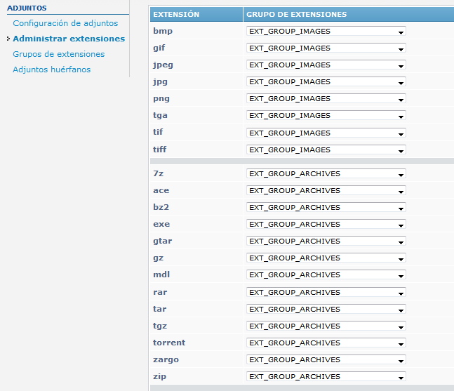

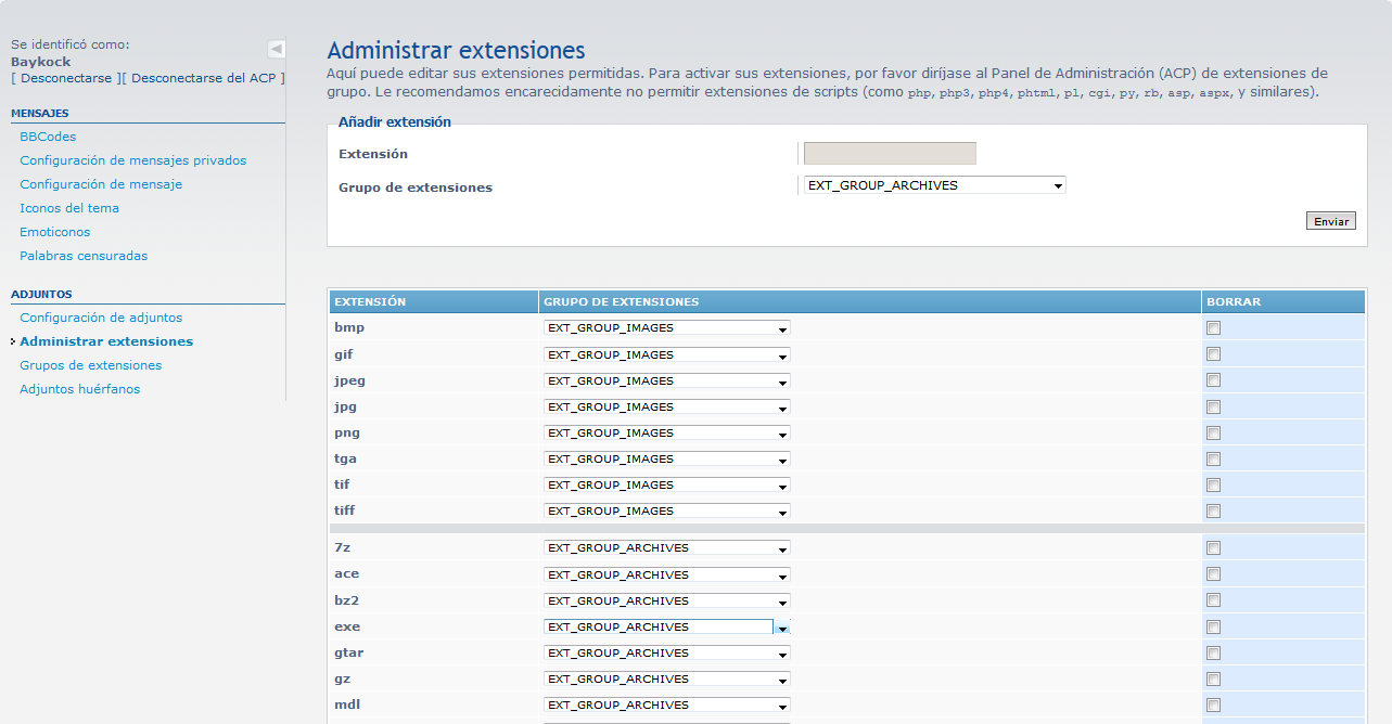

Eso lo tengo bien. En los mensajes del foro me deja adjuntar los archivos, pero en los mensajes privados no.
Extensiones configuradas
Adjuntos permitidos
Adjuntos permitidos
Publicado: 15 Ene 2012, 22:09
por karbiko
Los usuarios, pertenecen a algún otro grupo que tenga limitada la posibilidad de adjuntar archivos.
O sea, tienes a un usuario (QueBa) que está en el grupo de administradores, y tiene permisos de adjuntar archivos.
Pero resulta que su grupo por defecto NO permite adjuntar archivos.
Por tanto, no va a poder hacerlo
Lo mismo le va a ocurrir a Ellolo17.
Si un usuario pertenece a más de un grupo, si alguno tiene permisos en que NUNCA puede adjuntar archivos, aún siendo de otro grupo por defecto, no va a poder adjuntarlos.
Mira a ver si puede ser ésto.

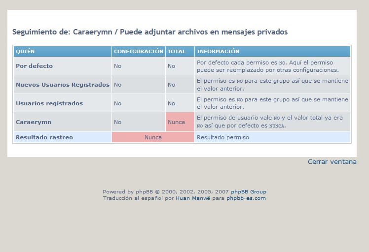

La siguiente imagen muestra un usuario que no tiene permiso para adjuntar archivos en un mensaje privado.
Permisos para adjuntar archivos en mensajes privados del usuario Caraerymn

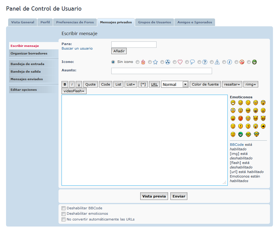

En la siguiente imagen se ve que el usuario anterior no puede adjuntar archivos.
Nuevo mensaje privado de Caraerymn sin la posibilidad de adjuntar archivos.

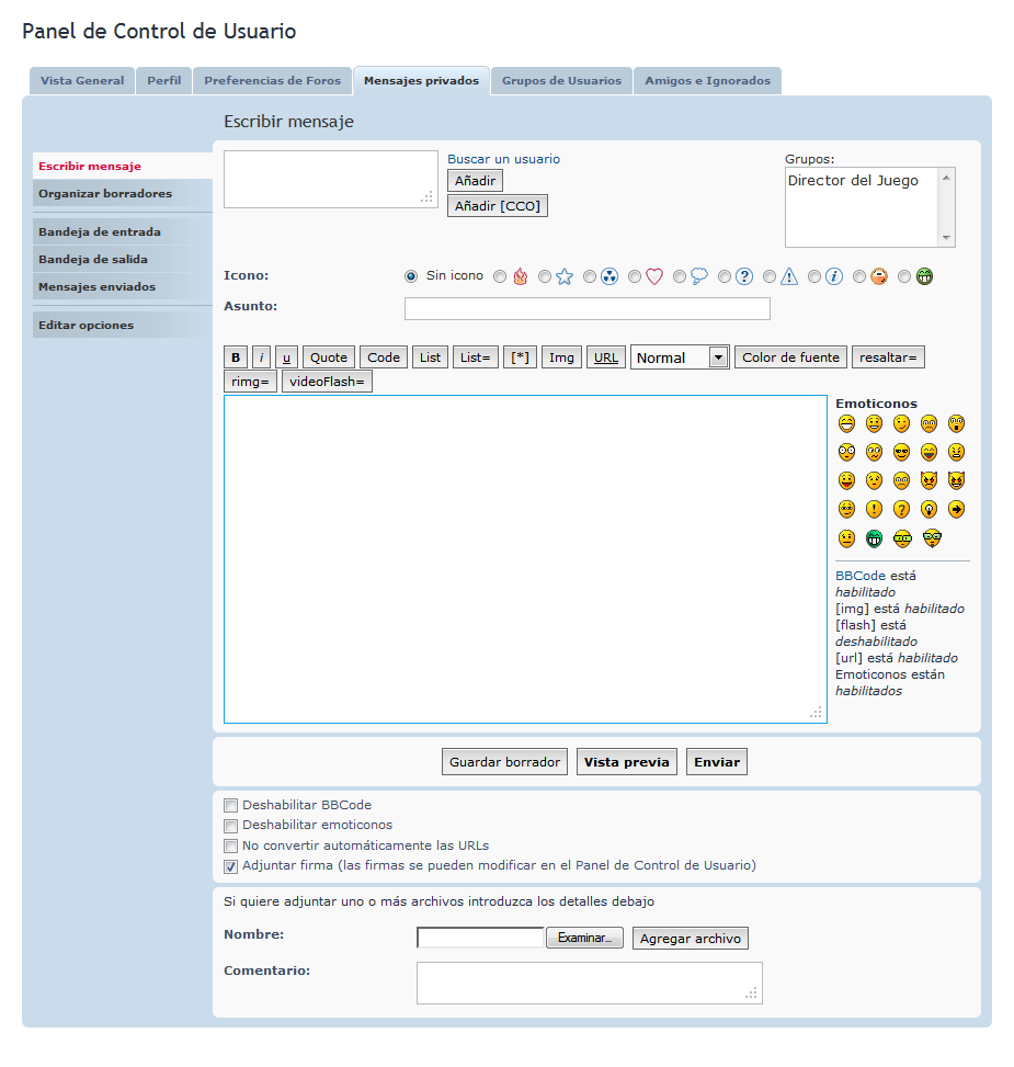

La siguiente imagen se ve como el usuario Ellolo sí tiene la posibilidad de adjuntar archivos.
El usuario Ellolo sí puede adjuntar archivos.

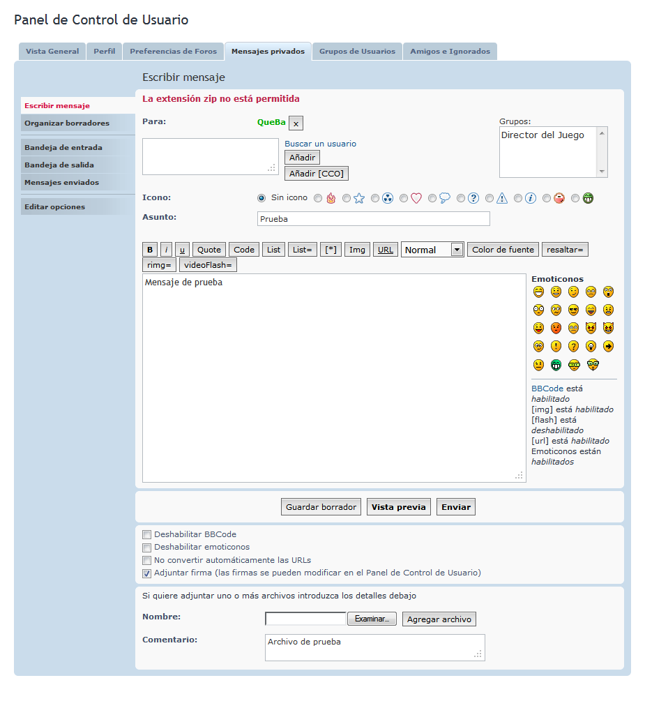

Pero cuando sube un archivo sale siempre el mismo error.
Mensaje cuando se trata de adjuntar un archivo a un mensaje privado

He revisado tu configuración y la mía, a ver si encuentro alguna diferencia,... y veo que en este panel de Configuración de adjuntos si la hay.
En lista de permitidos, tú tienes marcado el DENEGAR. Yo la tengo en PERMITIR.
No se me ocurre otra cuestión, salvo que sea algo similar a lo que Leviatan21 indicó a picaron en este otro tema
Ya nos cuentas
Publicado: 17 Ene 2012, 20:00
por Baykock
Lo que me indicas que yo tengo como DENEGAR y tú como PERMITIR, se refiere al uso que se da a la lista de permitidos/no permitidos cuando está activada la descarga segura, y en la lista figuran la IP's de los permitidos o denegados. De todos modos lo he cambiado y me sigue dando el mismo fallo.
