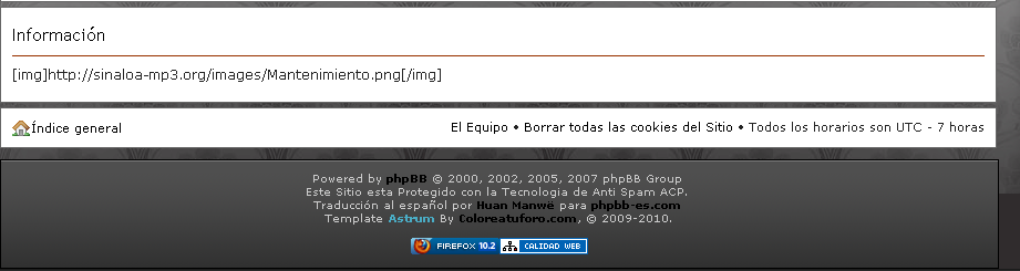

lo que pasa es que quiero poner una imagen al momento de deshabilitar mi sitio, seria esta:
http://sinaloa-mp3.org/images/Mantenimiento.png
y la pongo con bbcode y ni asi funciona, miren:
Gracias!

si sale, pero solo los administradores la pueden ver, y pues yo quiero que todos la vean, dejo una captura:

Seria bueno que se pudiera hacer desde el ACP como tu lo hiciste arriba, pero resulta que phpBB interpreta los BBCode según un id_bbcode que tiene cada mensaje en la tabla phpbb_post, por lo tanto al ser un mensaje desde el ACP no tiene id_bbcode, pero si lo quieres hacer manual, debes hacerlo desde el archivo includes/session.php, buscando la linea:
$message = (!empty($config['board_disable_msg'])) ? $config['board_disable_msg'] : 'BOARD_DISABLE';
Si no estaoy mal, debe aparecer 2 veces, una para desactivado y otra para cuando esta la carpeta install subida en el servidor, y lo cambias por esto:
$message = (!empty($config['board_disable_msg'])) ? "<br/><center><img src='url de la imagen' alt='imagen'></center>" : 'BOARD_DISABLE';
Ya con eso debe aparecer a los usuarios e invitados, te en cuenta que no aparece para los administradores y moderadores.
