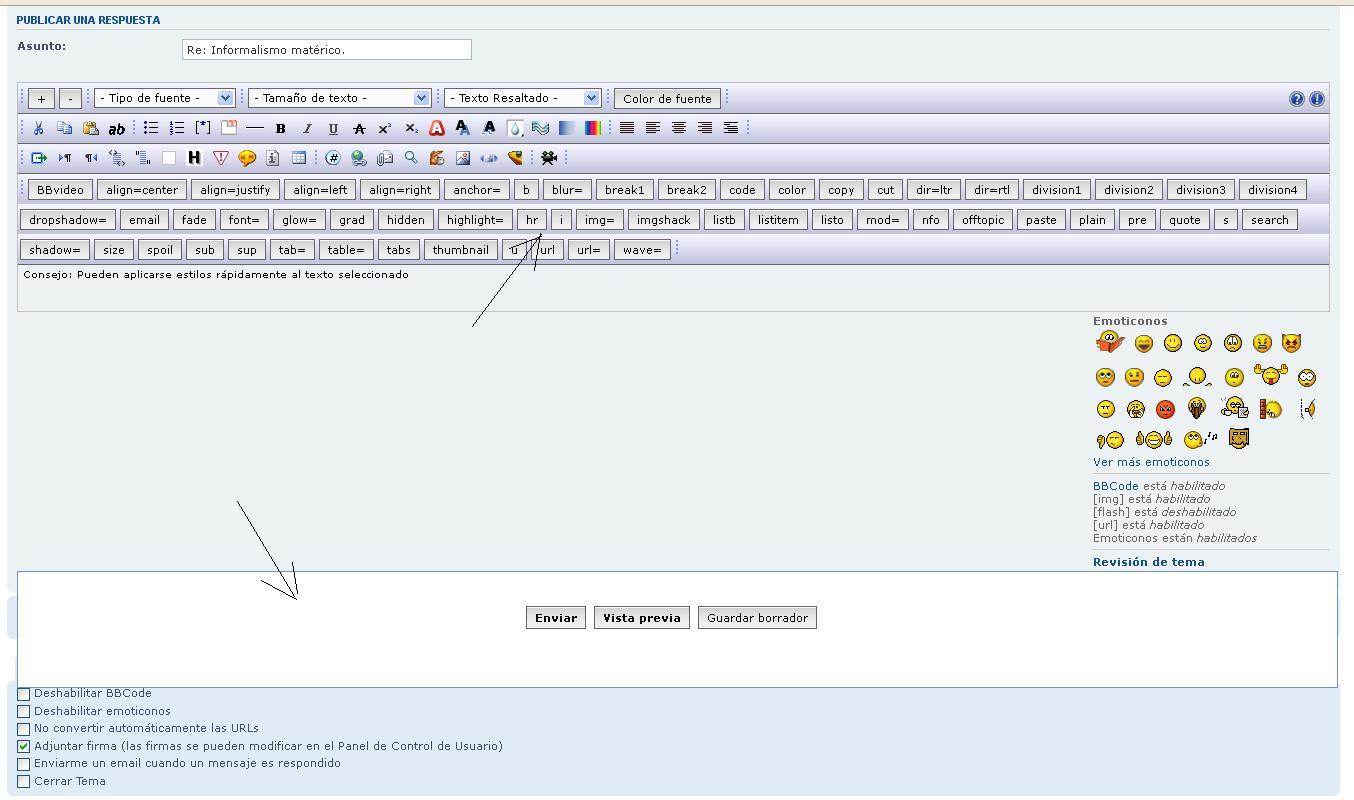

Acabo de actualizar la versión 3.0.10 de ABBC3 y tengo los siguientes inconvenientes:
1- La caja de texto está desplazada hacia abajo y se superpone con los botones de "enviar", "vista previa", etc.
2- Los botones superiores están duplicados (aparecen con imagenes y texto)
3- Todos los post que contenían BBCode muestran la línea de diálogo pero no la modificación de formato. Por ejemplo los videos han quedado inutilizados.
Adjunto una imagen para que sea más claro.
¿Cómo puedo solucionar estos inconvenientes?

Re: Problema ABBC3 - 3.0.10
Publicado: 08 Mar 2012, 00:07
por Makoto
Revisa de nuevo la ediciones en los archivos de tu estilo
Y no sé si tu estilo tiene colocado el IF para la traduccion pero debes colocarlo de ahora en adelante sino no resiviras soporte

bueno debes revisar los pasos del install.xml en los estilo, creo que es en posting_buttom.html (o similar)

No logro solucionar el problema. ¿Alguien sabe el archivo que debo modificar para reducir el área de texto?

La verdad es una lástima desinstalarlo. Ya pude solucionar el problema de los botones, pero no consigo reducir el ancho de la caja de texto para que encaje en ese lugar y no se desplaze. Tal cual está aquí. Alguno me puede decir cual es el archivo que debo modificar...
