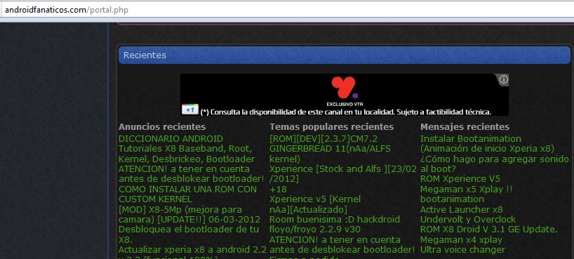

como puedo colocar este bloque en pestañas y dejar como predeterminada visible la de "Mensajes recientes"
mi portal.jpg (116.87 KiB) Visto 1550 veces

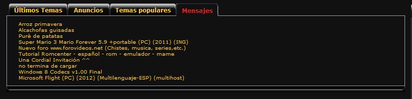

ejemplo : http://www.pc-teros.es/
pc teros.jpg (43.09 KiB) Visto 1550 veces
