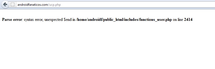

al entrar a mi perfil

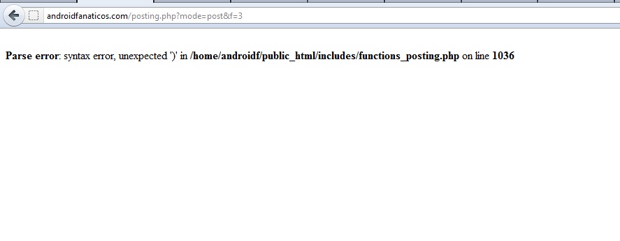

al crear un post o comentar un post
crear post.jpg (32.33 KiB) Visto 1364 veces

androidfanaticos escribió: al crear un post o comentar un post
prueba yendo a la linea 1036 y elimina ) que esta en esta linea y cuenta que paso.

Tu archivo funtions_user.php esta mal, lo has subido mal pues no esta completo le falta el ?> al final y dudo que al colocarlo se solucione pues quisas falte mas codigos
en tu archivo funtions_posting.php
busca
// Begin cBB Follower
	global $follower;
	if(!empty($follower->active))
		$sql_ary['SELECT'] .= ', u.user_follow_name';
	// End cBB Follower
	$sql = $db->sql_build_query('SELECT', $sql_ary);
		'WHERE'		=> $db->sql_in_set('p.post_id', $post_list) . '
			AND u.user_id = p.poster_id'
Reemplaza por
	global $follower;
	// End cBB Follower
