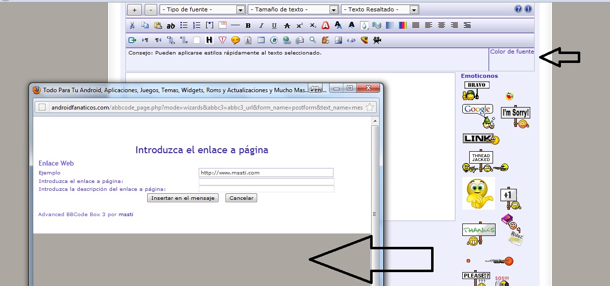

tengo 2 problemas miren .
la pestaña para cambiar color de fuente me sale abajo
y al abrir la ventana de enlaces o imagen me sale pequeña y con un color diferente abajo
este mod lo instale con automod

Revisa los archivos del sitio, si usas AutoMOD ten en cuenta que en un hosting gratuito puede fallar y mucho, entra normal al ftp y sube los archivos de la carpeta root al public_html manualmente, recuerda hacerle modificaciones al estilo tuyo.
Si lo instalaste manual fijate en agregar cada detalle que pueda ir en el styles/prosilver/template/overall_header.html en que en el tema que estés usando también contenga esa modificación del overall_header.html y/o el footer. también sube el contenido que trae la instalacion de la carpeta prosilver a la del theme que estas usando ahora.
Toda modificación al overall_header.html, simple header y/o el overall_footer.html tiene que corresponderle también al tema que estas usando ahora, incluyendo que también subirá el contenido a la carpeta del tema que esta en uso.
Si instalaste esto con AutoMOD entonces recomiendo que pases un rato a leer manualmente el install.xml subiéndolo al sitio, saludos.

androidfanaticos escribió: tuve muchos problemas con los mods en artodia, ya que traen muchos codigos distintos y prosilver no hereda todo lo de artodia
pues, tambien si no sabes adaptarlo echas a perder todo, suceden otras cosas.
y sobre tu problema, me huele a que faltan lineas de este mod, revisa toda la instalación y fijate.
