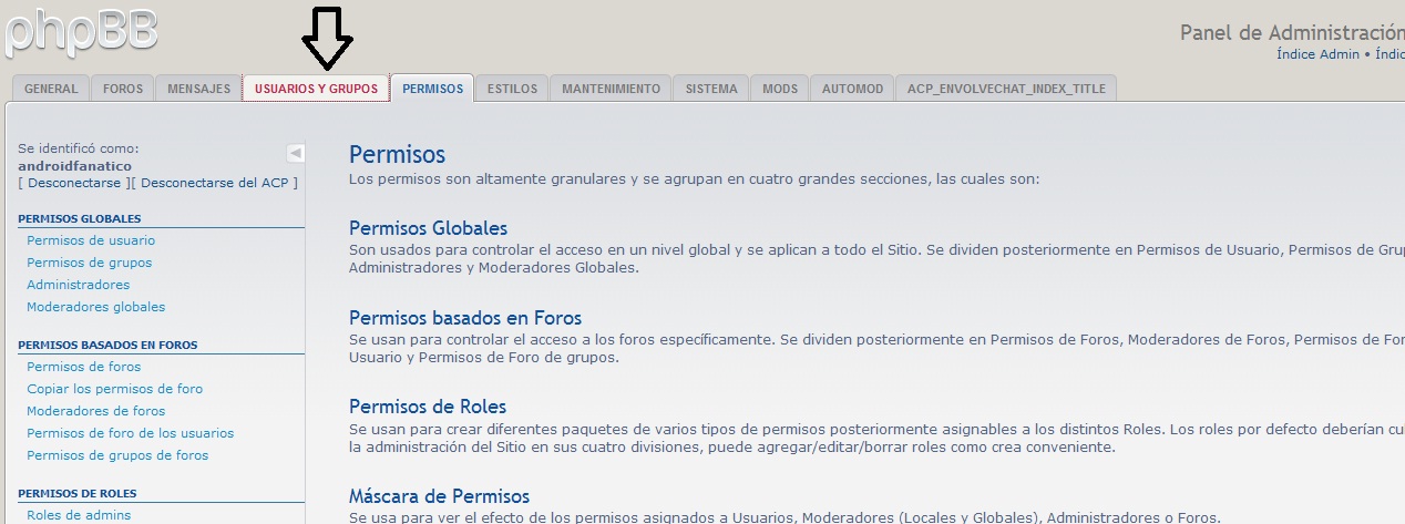

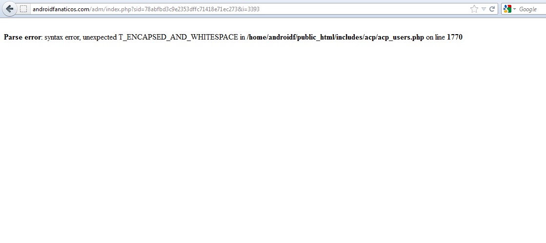

me acabo de dar cuenta que al ingresar al panel de "usuarios y grupos" me arroja el siguiente error
Parse error: syntax error, unexpected T_ENCAPSED_AND_WHITESPACE in /home/androidf/public_html/includes/acp/acp_users.php on line 1770
aqui mi archivo supuestamente dañando

El problema es que tu archivo le falta muchas lienas ,baja un paquete completo de phpbb 3.0.10 ,y cambia el archivo dañado por el archivo del nuevo paquete.

significaria volver a instalar de nuevo los mods.. habra alguna forma de saber que lineas faltan?

Son muchas las lineas que faltan ,es mejor que uses un archivo nuevo y instales los mods que toquen ese archivo-

la verdad es que es el mod full_quick_reply_editor_2_1_1 me esta dando muchos problemas, lo voy a desinstalar
